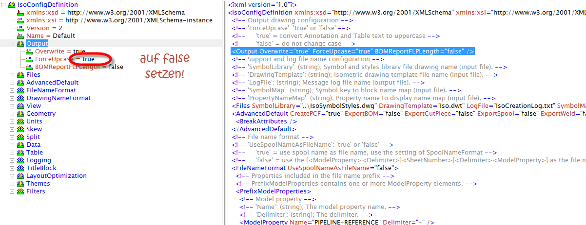

Hallo liebe Plant Community,
kann mir bitte jemand auf die Sprünge helfen?
Ich möchte, dass die Iso Stückliste die Groß und Kleinschreibung beachtet (Plant 2016 SP2 DE)
In der Rohrklasse bzw. im Katalog sind die Texte natürlich auch mit Kleinschreibung, in der ISO Stückliste wird alles Groß geschrieben.
Ich bin der Meinung, es gibt irgendwo eine Einstellung dafür aber leider finde ich diese nicht.
Über ein Tipp würde ich mich sehr freuen.

erstellt am: 08. Jan. 2016 13:50    Editieren oder löschen Sie diesen Beitrag!  <-- editieren / zitieren -->   Antwort mit Zitat in Fett Antwort mit kursivem Zitat    Unities abgeben: 1 Unity (wenig hilfreich, aber dennoch)2 Unities3 Unities4 Unities5 Unities6 Unities7 Unities8 Unities9 Unities10 Unities Nur für Matze2701 10 Unities + Antwort hilfreich
vg
manuel
