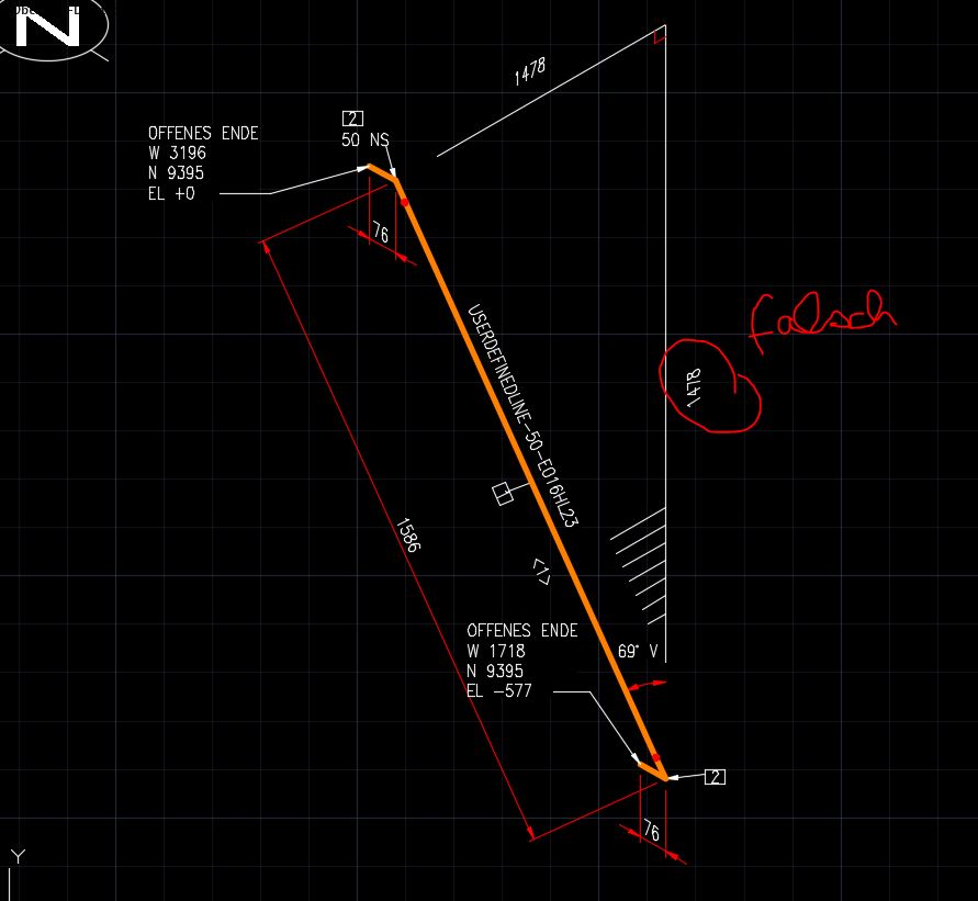

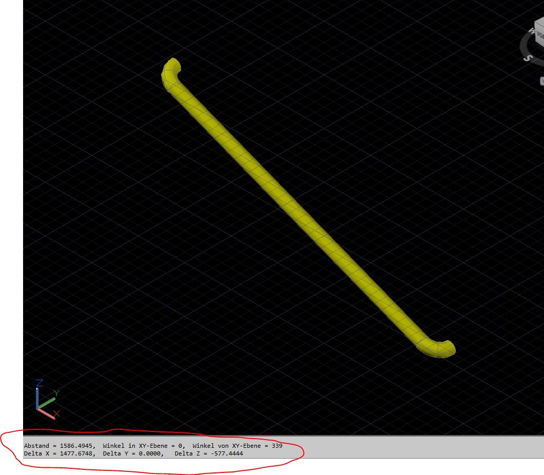

ich habe ein kleines projektchen mit 2016 ext1 so gut wie fertig nun, nachdem ichdie Isos ziehe fällt mir auf das Plant ein Problem mit Raumsprüngen aht die nicht 45° verlaufen. anbei ein Beispiel.
Ist das nur bei mir so?

Ist ein Fehler im Plant der bei den Programmieren gelogt ist wir warten auf das Service Pack 3.

Danke Hartmut für die schnelle Antwort, gibt es einen Workaround? oder hilft nur handanlegen...?
