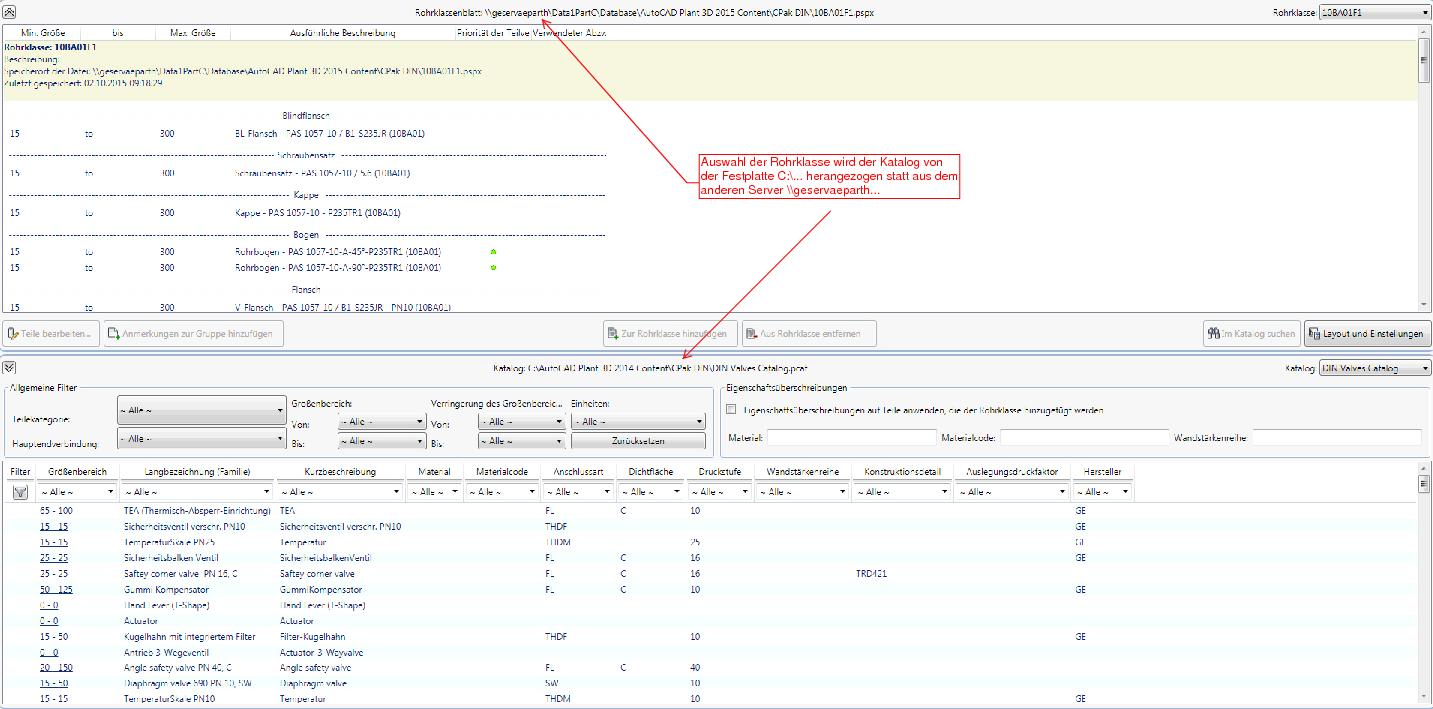

Hallo Liebe Plant User,
wie kann man den Spec Editor einstellen, dass es den richtige Katalog öffnet anstatt immerwieder in C:\... öffnet.
Nach Auswahl der Rohrklasse sollte es auch die einstellen Kataloge öffnen (siehe Bild im Anhang).

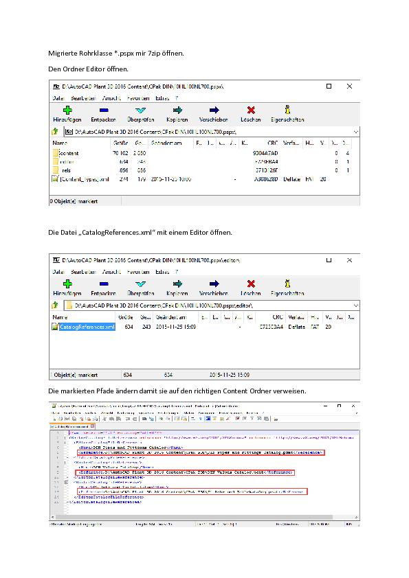

Migrierte Rohrklassen aus Plant 2014?
bitte melden

Hallo Hartmut,
vielen Dank fü die schnelle Antwort, ja es sind migrierte RKL aus 2014!

MigrierteRohrklassePfadandern.pdf
Hallo Kismet,
anbei die Lösung. (hoffentlich)
Hartmut

Hallo Hartmut,
alles SUPER geklappt!
Vielen Dank
