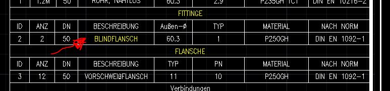

beim Erstellen von Rohrleitungsisometrien wird bei uns eine gruppierte Stückliste mit erzeugt. Dabei werden Blindflansche unter der Kategorie Fittinge abgelegt. Siehe Screenshot. Wir hätten aber lieber, dass die Blindflansche mit bei den Flanschen aufgeführt werden. Eine Änderung von SKEY=FLBL,TYPE=FLANGE-BLIND nach SKEY=FLBL,TYPE=FLANGE läßt zwar die Blindflansche wie gewünscht bei den Flanschen einordnen, geht jedoch einher mit falschen Symbole und anderen Fehlern.
Gibt es eine Möglichkeit, die Zuordnung in der Stückliste wie gewünscht vorzunehmen?. In der isoconfig.xml bin ich diesbzüglich nicht fündig geworden.

Hallo remus,
suche nach
  <Filter Name="Flange" Value="Type='Flange'" />
    <Filter Name="BOMFitting" Value="NOT (Type='Pipe' OR Type='Pipe-Fixed' OR Type='Gasket' OR Type='REINFORCEMENT-PAD' OR Type='Flange' OR Type='Bolt' OR Type LIKE 'Valve*' OR Type='Olet' OR Type LIKE 'Instrument*' OR Type='Support')" />
und ändere es in
<Filter Name="Flange" Value="Type='Flange' OR Type='Flange-Blind'" />
    <Filter Name="BOMFitting" Value="NOT (Type='Pipe' OR Type='Pipe-Fixed' OR Type='Gasket' OR Type='REINFORCEMENT-PAD' OR Type='Flange' OR Type='Flange-Blind' OR Type='Bolt' OR Type LIKE 'Valve*' OR Type='Olet' OR Type LIKE 'Instrument*' OR Type='Support')" />
ab.
Das sollte dein Problem lösen.

Hallo Soui,
danke für die prompte Antwort. Klappt bestens. Mit den Filtern hatte ich mich noch nicht befasst.
