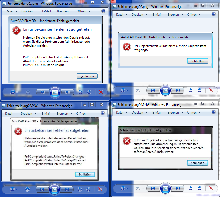

Hallo an alle ...
wir waren so blöd und sind den Schritt 2014 zu 2016 gegangen. Aktuell sind wir mit 5-6 Leuten an einem Projekt in der 2016 aktiv. Dabei ist auf allen Stationen sämtliche Updates, SP und Ext eingespielt. (Stand vor einer Woche - ob es in der zwischenzeit noch was neues gibt ...?).
Leider haben wir mit der Systemstabilität große Sorgen. Meldung wurden bereits zum SubCenter geschickt, es besteht Kontakt ... also Hilfe naht(hoffentlich), wenngleich ich an den aktuellen Case keine zusätzlichen Bilder (neue Fehlermeldung) anhängen kann.
Für mich steht die Frage, ob es noch mehr Nutzer von 2016 gibt und wie die Leidensgenossen die Systemstabilität einschätzen. Die 2014 war ja recht stabil, aber nun in der 2016 möchte ich am liebsten wieder stündlich backup starten, um die Verluste in Grenzen zu halten. Sind wir ein Einzelfall?
... und nein, wir haben hinter den Abstürzen noch kein System ausmachen oder es einer bestimmten Handlungsweise zuordnen können. Kurzzeitig schafft das Backup der PCF und PCFX Dateien abhilfe, dass ist aber meist nicht von Dauer und sicherlich auch keine Dauerlösung.
lg, der Hausmeister

... und auch hier ein paar Fehler, falls einer noch welche braucht ...

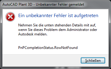

erstellt am: 27. Nov. 2015 10:18    Editieren oder löschen Sie diesen Beitrag!  <-- editieren / zitieren -->   Antwort mit Zitat in Fett Antwort mit kursivem Zitat    Unities abgeben: 1 Unity (wenig hilfreich, aber dennoch)2 Unities3 Unities4 Unities5 Unities6 Unities7 Unities8 Unities9 Unities10 Unities
... noch einer ... der kam beim Befehl SPEICHERN - aber KEIN Absturz. Erneutes Speichern hat funktioniert - kA - ich bin ja nur der Hausmeister.
lg, der Hausmeister

Hallo Hausi,
Fehler 1 und 3: gab es einen Zeitpunkt in der Projektarbeit wo die Verbindung zur Datenbank kurzzeitig unterbrochen war? Sieht so aus als Plant einige Elemente im Projekt hat die sich nachträglich initialisiert haben und dabei festgestellt die Objekte haben den gleiche Primary Key.
Fehler 2: Scheint in der Rohrklasse zu liegen da stimmen einige Daten nicht ganz mit den Projektdaten überein
zu Fehler 4 gibt es nichts zu sagen aber da müsste man in der dump.xml nachsehen bei welcher Funktion das Programm abgestürzt ist.
Hartmut

zu Fehler 5: klick hier

Hallo Marvin,
gibt es zu 1 & 3 eine Möglichkeit, diese Teile zu lokalisieren? Gleiches zu 2 - wie finde ich die betreffenden Teile?
Die unter 5 (PlanB) genannten Befehle sind als nächstes dran ... aber COMPRESSDATABASE kennt er nicht. Kann es sein, dass da COMPRESSPROJECT gemeint ist?
Einen Fahler haben wir bereits gefunden. Wir haben zwar die Kataloge und Rohrklassen migriert, aber es kam die Datei "IsoSymbolStyles" mit der 2016 natürlich neu. Da muss dann auch der Krempel aus der alten Fassung rein, damit es mit der migrierten Rohrklasse harmoniert. Vermutlich klappts dann auch wieder mit den Isos ...

Hallo Hausi,
zu 1. und 3. den Datenmanerger duchforsten wo Elemente ohne Einträge sind die in der Zeichnung suchen und falls sie nicht in einer Zeichnung sind über die PnPID in der DB suchen und nach verbundenen Objekten duchsuchen oder ggf. lösche. (nch vorherigem Backup is klar  )
zu 2. Dieses Teil sollte beim einsetzen in eine Zeichnung meckern danch suchen und beheben.
zu 5. ja COMPRESSPROJECT

2. erscheint immer beim speichern ...
... bin mittlerweile bei Neuinstallation. Hatte ja eh nichts anderes vor und Orthos stürzen nun auch beim aktualisieren ab. Ich sollte die Bleistifte rausholen und das alles per Hand machen - wäre ich vermutlich schneller ...
lg, der Hausmeister

Original erstellt von alterHausmeister:
Hallo Hausmeister,
wir hatten bei uns auch dieses Problem. Wir konnten diesen Fehler, aber bei uns lösen. Durch unerklärliche Umständen verloren die Rechner für Millisekunden das Mapping von Netzwerklaufwerken. Ich habe bei uns dann die Projekte über die relativen Pfade laden lassen. Seit dem haben wir diesen Fehler nicht mehr!
Vielleicht hilft Dir diese Informationen.
