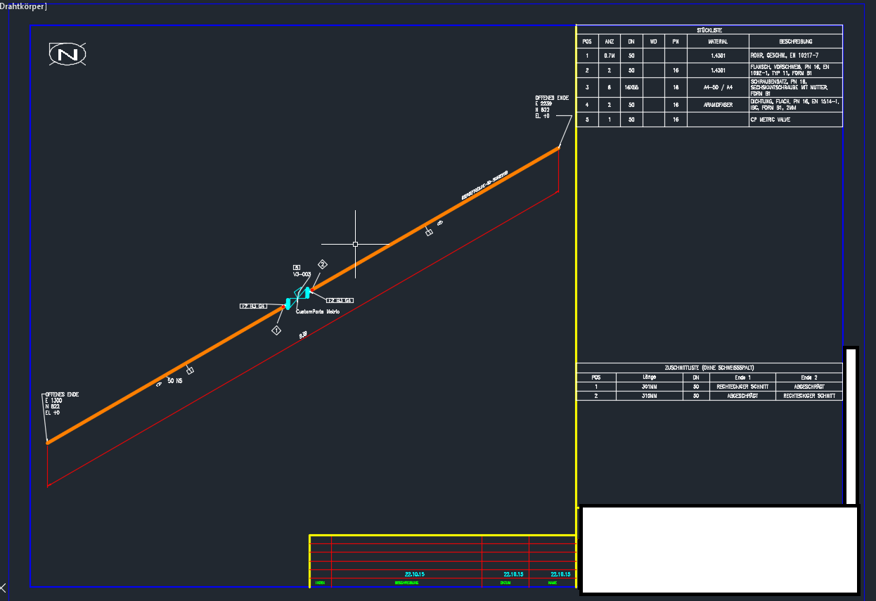

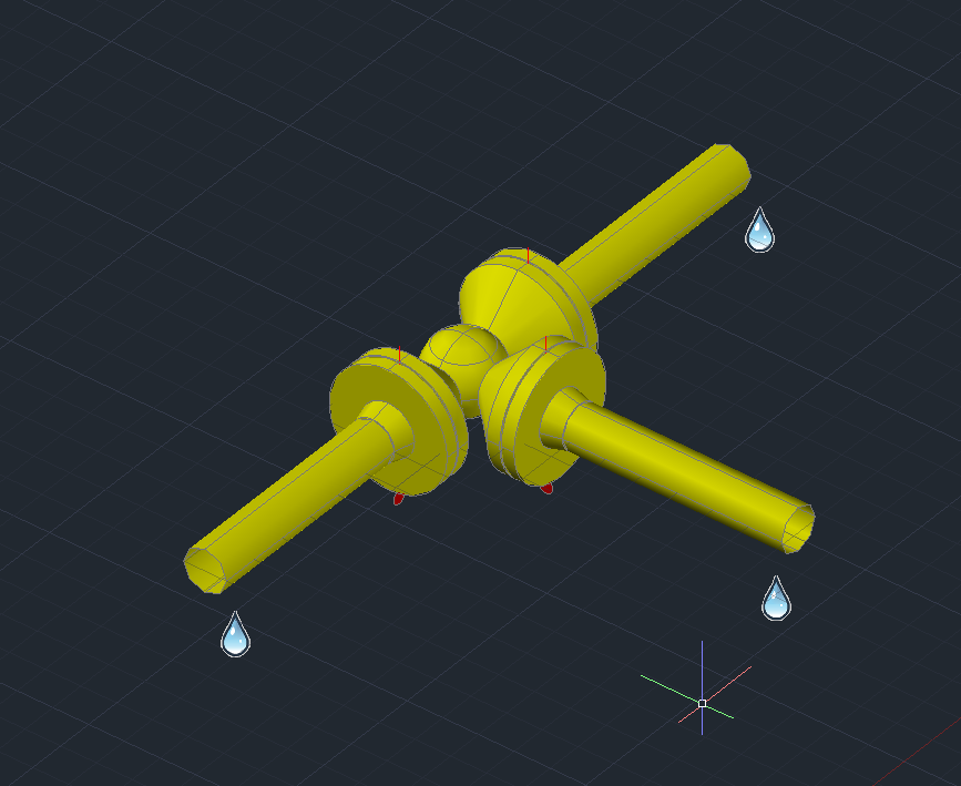

Ich soll für eine Chemiebude ein Rohrleitungsmodell erstellen, dass 3-Wege-Armaturen enthält.

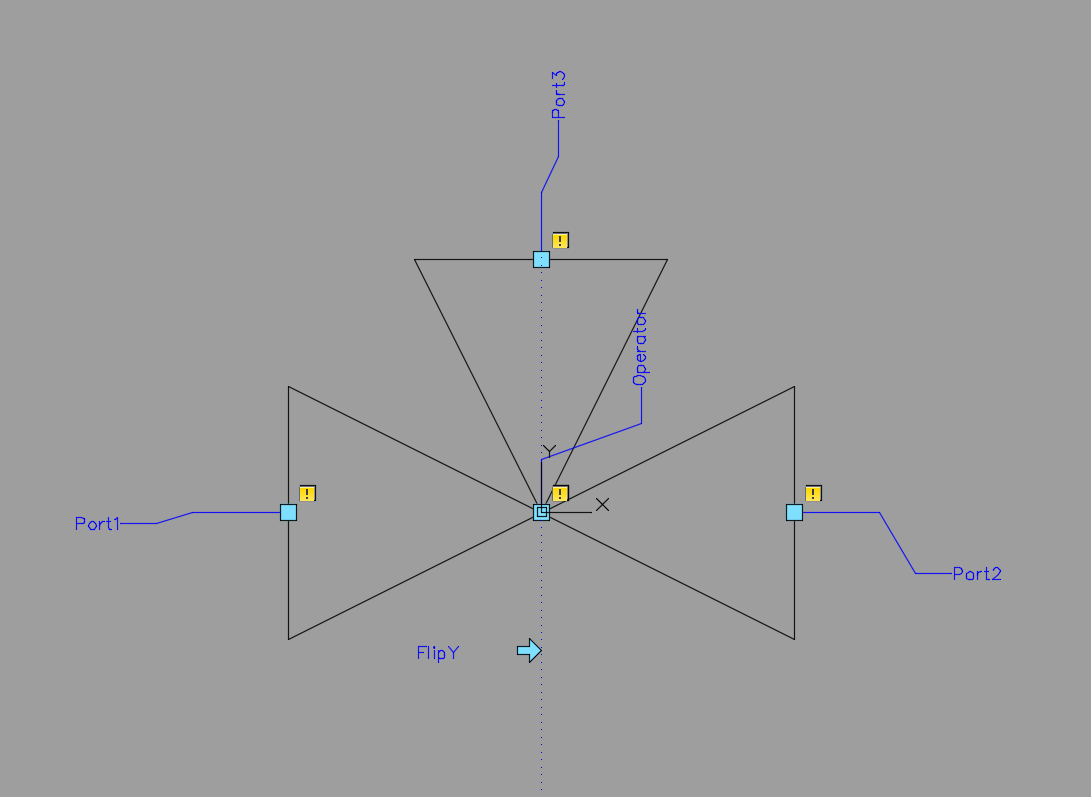

Die Teile als parametrische CustomParts im Projekt angelegt mit einer 3-Wege-Vorlage und gemäß IseSkeyAcadBlockMap.xml mit "SKEY=V3FL" versehen.
Die "V3??" mappt auf "3WayValve", der Block ist im Anhang beigefügt.
Nun kommt aber in den ISOs nur Schmuh raus (s. Anhang). Plant behandelt die Armatur wie eine Inline-2-Enden-Druchgangs-Armatur. (Ah Moment, vielleicht die Lösung..., hmm nein).
Was mache ich falsch?

Ändere mal den Eintrag im Eigenschftsfenster für die 3-Wege Armatur auf "SKEY=V3FL,TYPE=VALVE-3WAY"

Jap daran sollte es liegen @BRAcaduser

Perfekt, Danke!
Das war's.
