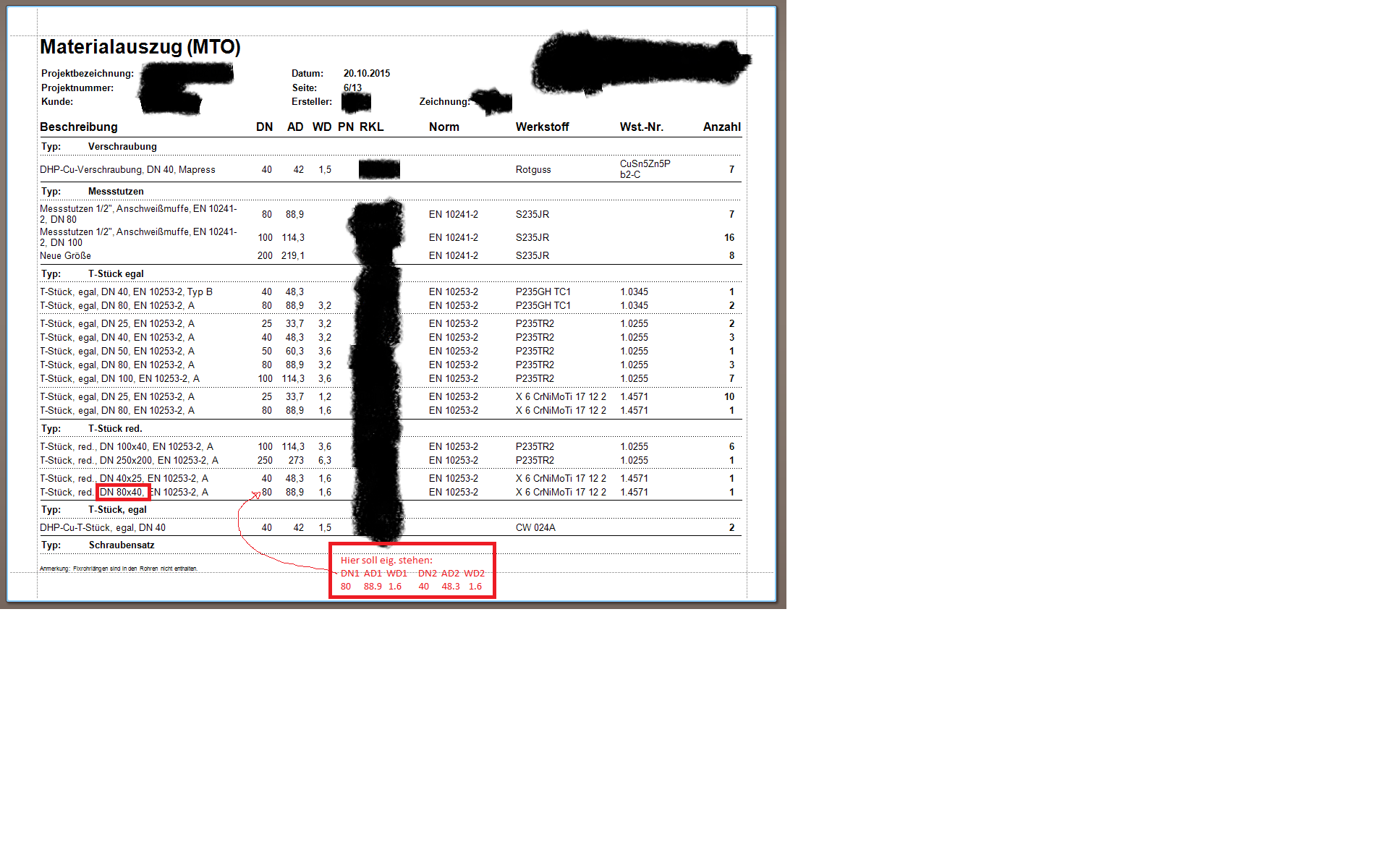

Guten Abend liebe Mitverzweifler...
ich hab da mal wieder ein Problem:
Ich erstelle gerade für unsere Projekte ein MTO. Siehe Anhang.
Für die T-Stücke, Reduzierungen etc. hätte ich gerne die Nennweite, Aussendurchmesser und Wandstärke der abzweigenden Leitung. Ich komme aber nicht an die Informationen ran.
Habe schon hier und hier gesucht, aber nichts gefunden.
Es ist in den Eigenschaften eines T-Stücks ja für S1/S2/S3 DN/AD/WD vorhanden, im Datenmanager aber nicht mehr (nur die aggregierten "Felder")
Wie bekommt man dies ins MTO?
Danke für Eure Hilfe

Klar, für die Werte DN1 AD1 WD1 und DN2 AD2 WD2 muss ich dann neue Spalten im Report erstellen. Die Werte sollen nicht in eine Spalte gequetscht werden.

da habe ich schlechte Nachrichten für Dich.
Standardmäßig wird für den Reportcreator und auch sonst nur der Anschluß S1 mit seinen daten ausgegebenwerden können.
Du kannst höchstens in der Rohrklasse und im Katalog die zusätzlichen Eigenschaften anlegen und ausfüllen. diese kannst Du dann abfragen.
Habe ich mich auch schon mit rumgeärgert.

neues Attribut mit zusammengesetztem Attributen erstellen, mit deinen Werten die du ausgeben willst und die dann entweder zusammen in ein Feld schreiben oder aber über textstrings auftrennen und in einzelne Felder verteilen.
