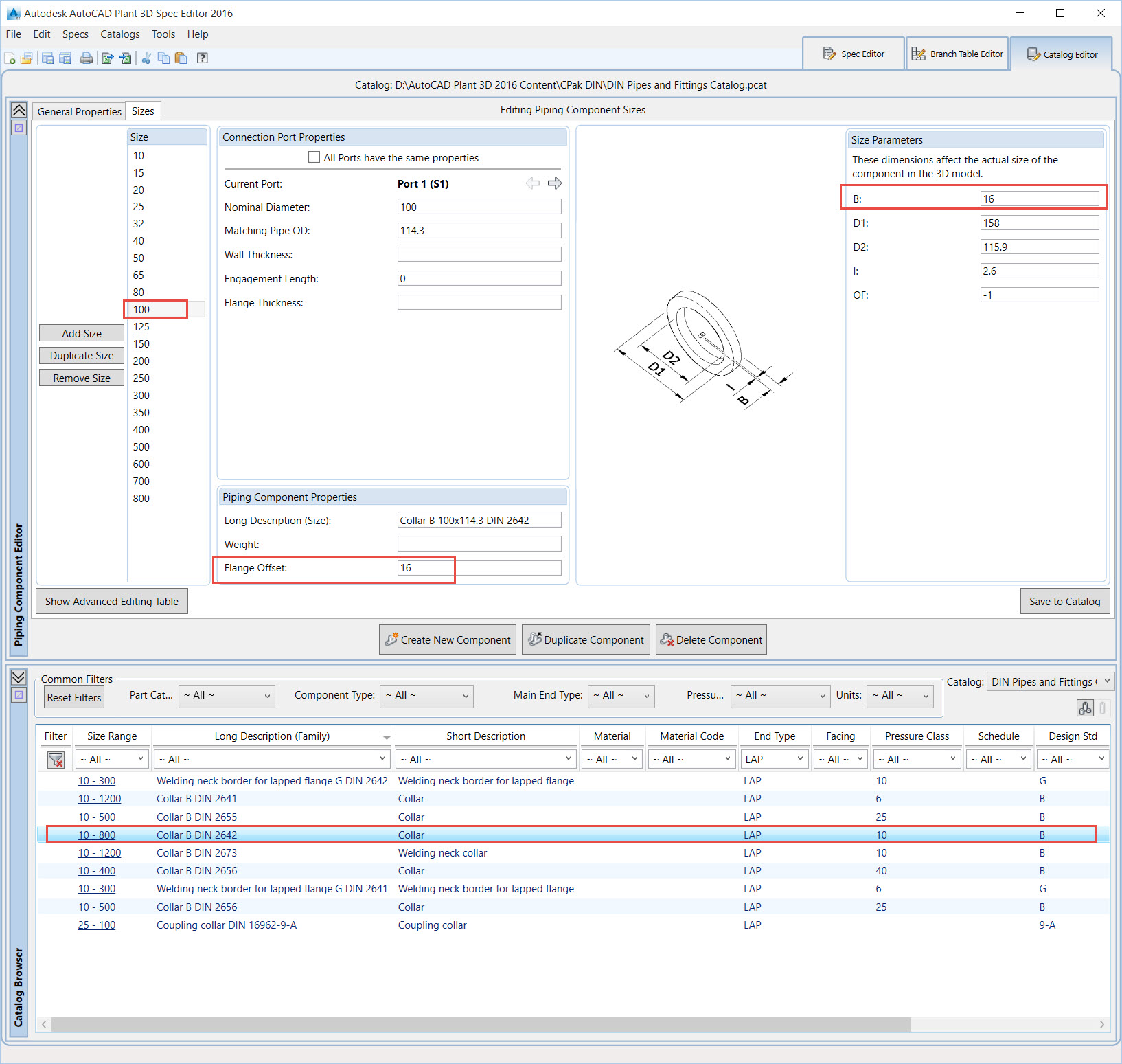

Hallo Community,
ich habe leider ein Problem bei dem ich nicht weiterkomme und hoffe ihr könnt mir helfen.
Plant 3D 2016 DE SP1.
Ich möchte in meiner Rohrklasse ein Losflansch mit Anschweißbördel haben und einen mit einem Bund. Der Anschweißbördel funktioniert einwandfrei, leider macht der Bund etwas Probleme.
Für den Bund habe ich:
- Den neuen Anschlusscode "LAPP" erstellt.
- Im Katalog habe ich ein "Collar/Manschette" Bauteil genutzt und von den Anschlusscodes her an dem Anschweißbördel orientiert. Collar S1=LAPP S2=BV Losflansch dazu S1=FL S2=LAPP.
- In der Konfiguration die Manschetten Überlappverbindung von LAP auf LAPP geändert.
- Setze ich nun den Losflansch ein, werden alle Bauteile gesetzt aber die Manschette sitzt genau innerhalb des Flansch und nicht davor wie es in Realität eigentlich ist.
- Mit dem Flanschversatz habe ich auch schon experimentiert aber das nicht wirklich hinbekommen.
Kann mir bitte einer ein Tipp geben, wo ich etwas übersehen habe?
Im Anhang findet ihr meine Vorgehensweise nochmal in Bildern.
Vielen Dank.
Lieben Gruß
Matze

Also ich hätte schon auf den Flanschversatz getippt, wenn es das nicht ist bin ich aussen vor.

Hallo Matze,
bitte beim Collar den Flanschversatz eingeben = Dicke des Bundes (Collar)

Hallo Hartmut
Hallo Steffen,
vielen Danke für den Super Tipp!!!
Ich habe leider nur am Flansch den Flanschversatz eingetragen und nicht an der Manschette...
Danke!

Hallo nochmal an alle.
Ich war leider etwas zu euphorisch, als ich die Antwort bekommen habe.
Nachdem ich das mehrfach getestet habe, muss ich nun sagen: Ich bekomme das nicht hin...
Am Flansch kann man gar keinen Versatz eintragen wie ich fälschlicherweise geschrieben hatte, sondern diesen hatte ich auch am Collar ohne Wirkung getestet.
Der Flanschversatz wird bei mir einfach ignoriert und die Manschette wie in Beitrag 1 geschrieben genau innerhalb des Flansches platziert.
Ich arbeite mit Plant 3D 2016 Sp1 + Ext1 DE, Windows 7.
Hat denn jemand von euch in 2016 schon mal ein Losflansch mit Bund/Collar genutzt der richtig platziert wurde und hab ich einfach was übersehen?
Wäre für ein Tipp sehr dankbar!
Lieben Gruß
Matze

Moin Matze,
also ich habe Dein Problem auch mit den EndCode LAPP ich habe es auch mit XLP probiert ohne Erfolg.
(getestet mit P3D 2016.1)
Bitte an Autodesk Support melden meine vermutung liegt daran, dass der Endcode LAP HC (HardCodiert) ist.
Bitte teile uns Dein Ergebnis mit.
Hartmut

Moin Matze,
Rückmeldung von Autodesk geht nicht.
LAP ist noch HardCodiert
Wir arbeiten daran.
Hartmut

ich würde es nochmal aufwärmen wollen, auch wenn ich mittlerweile bei Plant 2024 gelandet bin. Ist der Endcode LAP immernoch HC (hard codiert)? Bräuchte nämlich eigentlich Bund mit Vor- und Rücksprung.
Danke!
