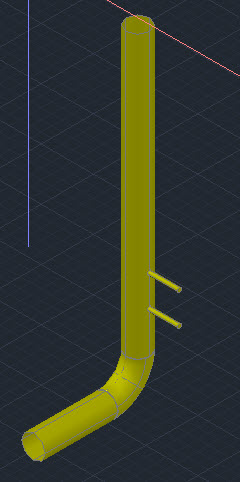

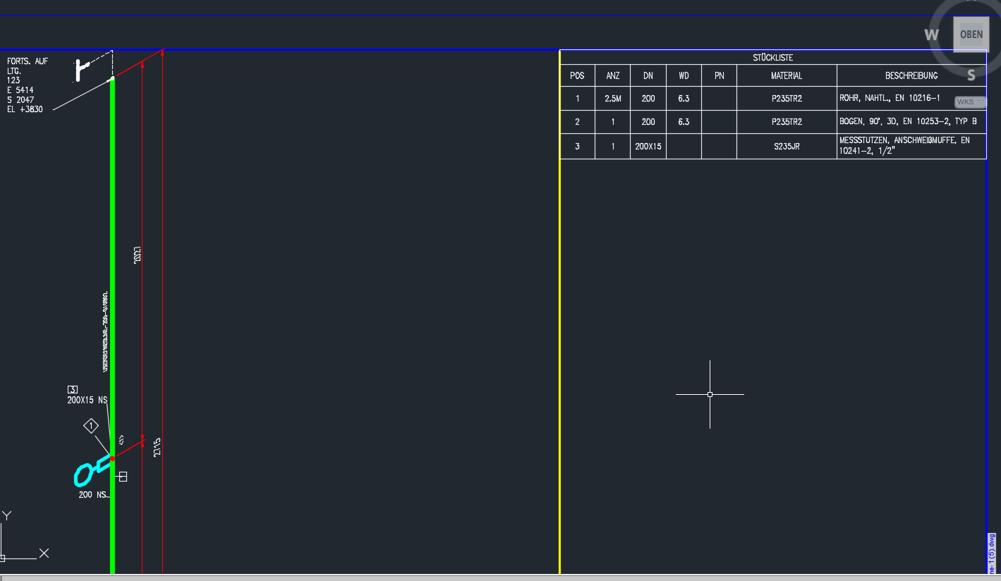

Guten Morgen liebe Foristen,
ich habe ein Problem mit Messstutzen und Isometrien.
Die Iso der Rohrleitung wird ordnungsgemäß erstellt, alles kein Problem.
Füge ich nun "Olets" in Form von Anschweißmuffen hinzu, setzt er mir diese immer auf eine neue Iso.
Ich habe keine Idee mehr, wo dies abzuschalten ist. Änderungen der Bruchkonfiguration im normalen Iso-Dialog haben keine Auswirkung.
Es ist auch egal, welchen Iso-Stil ich verwende (habe nur einen angepasst).
Bitte helft mir (Projektende naht)!
Danke!

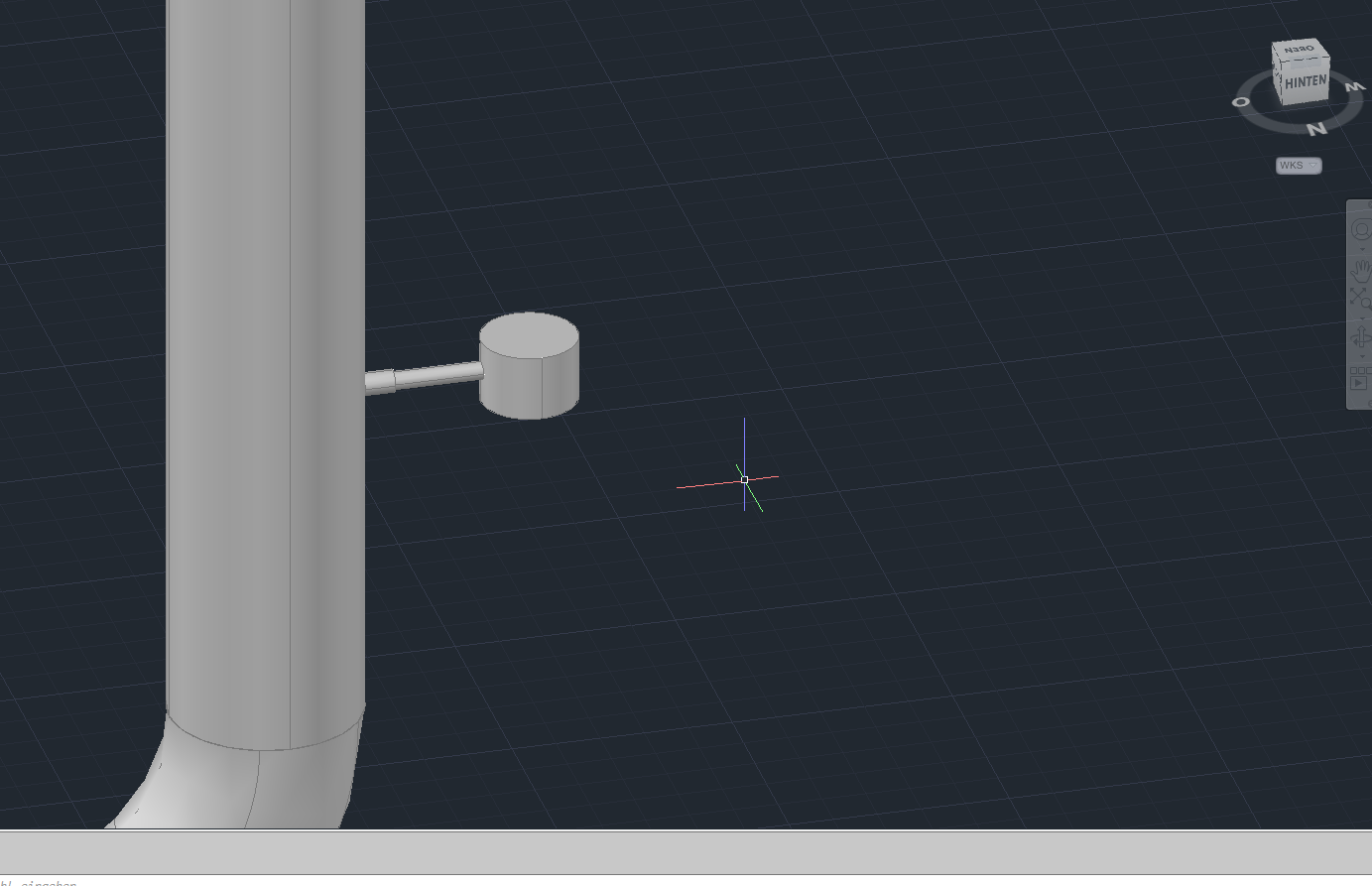

Und hier die 3D-Situation

Also entweder liegt die Ursache in einer vermurksten Projektkonfi oder deine Vorgehensweise falsch.
An deinen Isos kann ich erkennen das kein Schweißpunkt mit ausgegeben wird was aber sein muss.
Somit ist dein Olet nicht mit der Rohrleitung verbunden. Check mal deine Anschlusseigenschaften normal muss Olet
SKEY=WTBW,TYPE=OLET
haben. Da du es über schnelliso versucht hast solltest du es vielleicht nochmal mit Produktionsiso versuchen ob du dort ein anderes Ergebnis erhälst was ich aber nicht glaube.
Ich befürchte das deine Anschluskonfiguration nicht stimmt.

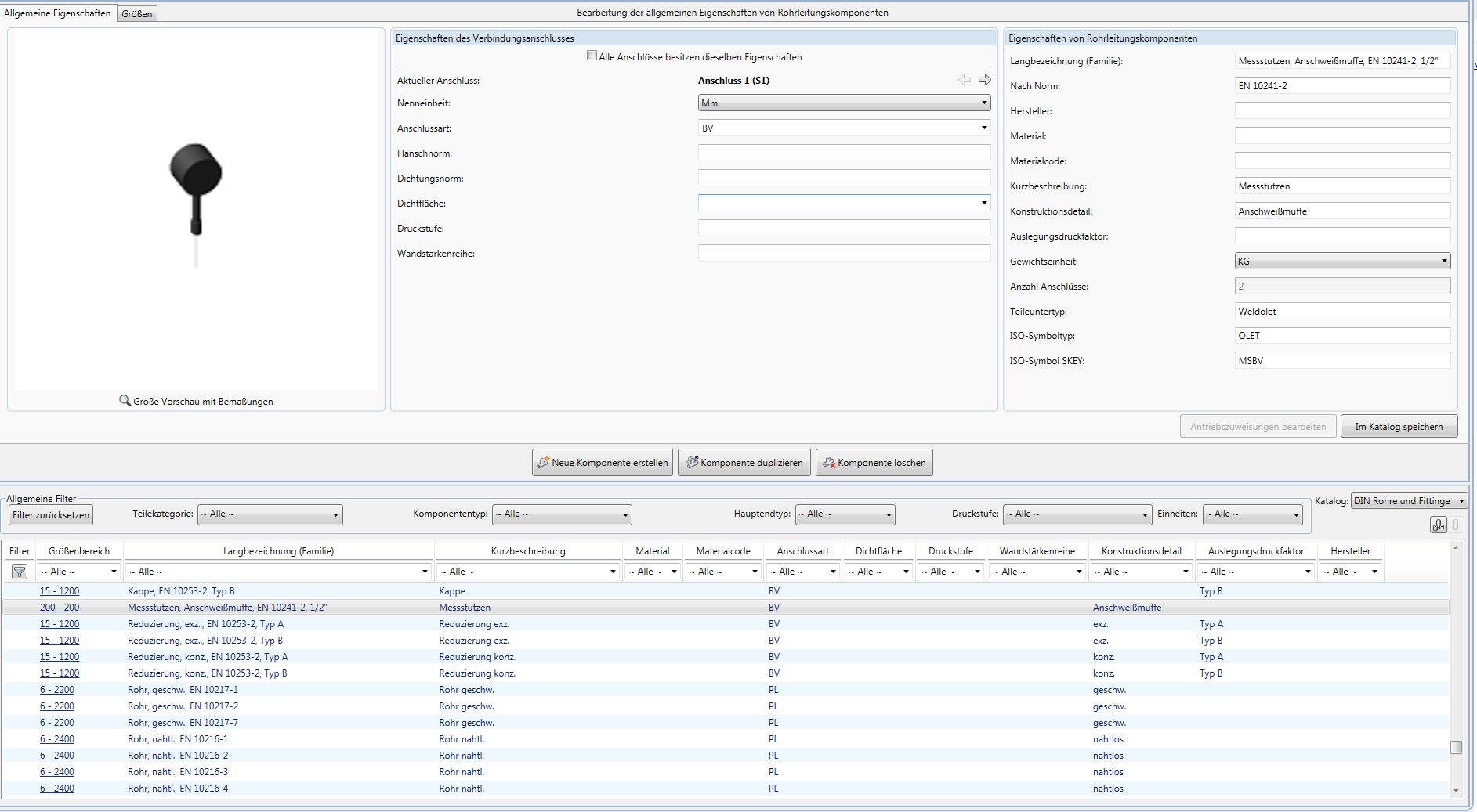

Ich bin schon ein Stück weiter: Es ist mal wieder der SpecEditor, bzw. meine Rohrklasse und auch der Tip von Soui21

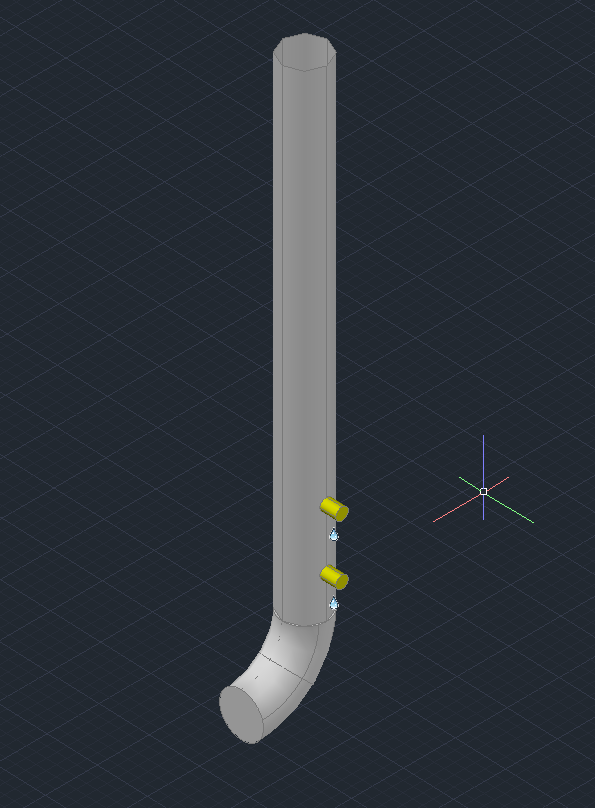

Ich habe ein "Coupling" (da ja eine normale Anschweißmuffe) als Grundlage für meinen Messstutzen genommen. Das ist natürlich Blödsinn, da dieser keine "Olet-Querverbindung" zulässt und richtigerweise das Bauteil nicht verbunden ist! (Danke Soui)
Nimmt man ein normales Weldolet (aus einer Olet-Parametervorlage) funktioniert die ganze Sache.
Jetzt kämpfe ich nur noch mit den blockbasierten Teilen, damits verständlich aussieht und dann klappts auch mit der Iso.
Von meiner Seite Problem gelöst.

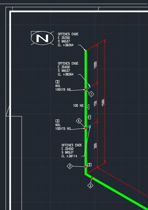

So sieht das jetzt aus. Ausrichtung stimmt noch nicht, aber das ist nicht problematisch
Danke, Danke!
