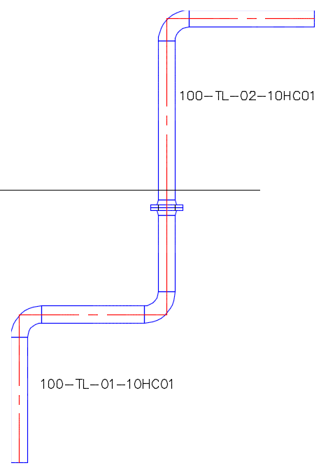

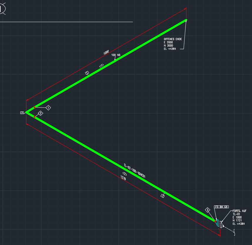

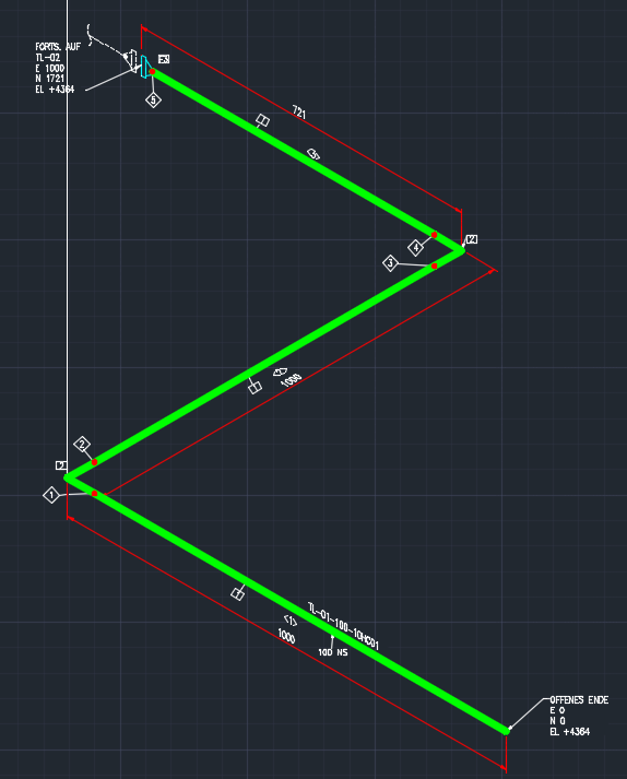

kennt jemand dieses Problem und weiß wie man es lößt ?
Stück Rohr gemalt
Flanschpaar gesetzt
Dichtung gelöscht
Beiden Rohrstücken+Flansch unterschiedliche Leitungsnummer vergeben
Danach beide Flansche mit Anschluss an nächster... wieder verbunden.
Wenn ich nun eine Iso davon ziehe dann ist der eine Flansch etwas überlappt mit dem anderen. sollte ungefähr den Abstand entsprechen der normalerweise zwischen beiden Flanschen Luft sein sollte. in der defaultconnectors nen Problem oder Bug?
Plant 2015 SP2
Bild könnte ich morgen früh hochladen

bei mir sieht es so aus und keine Probleme
