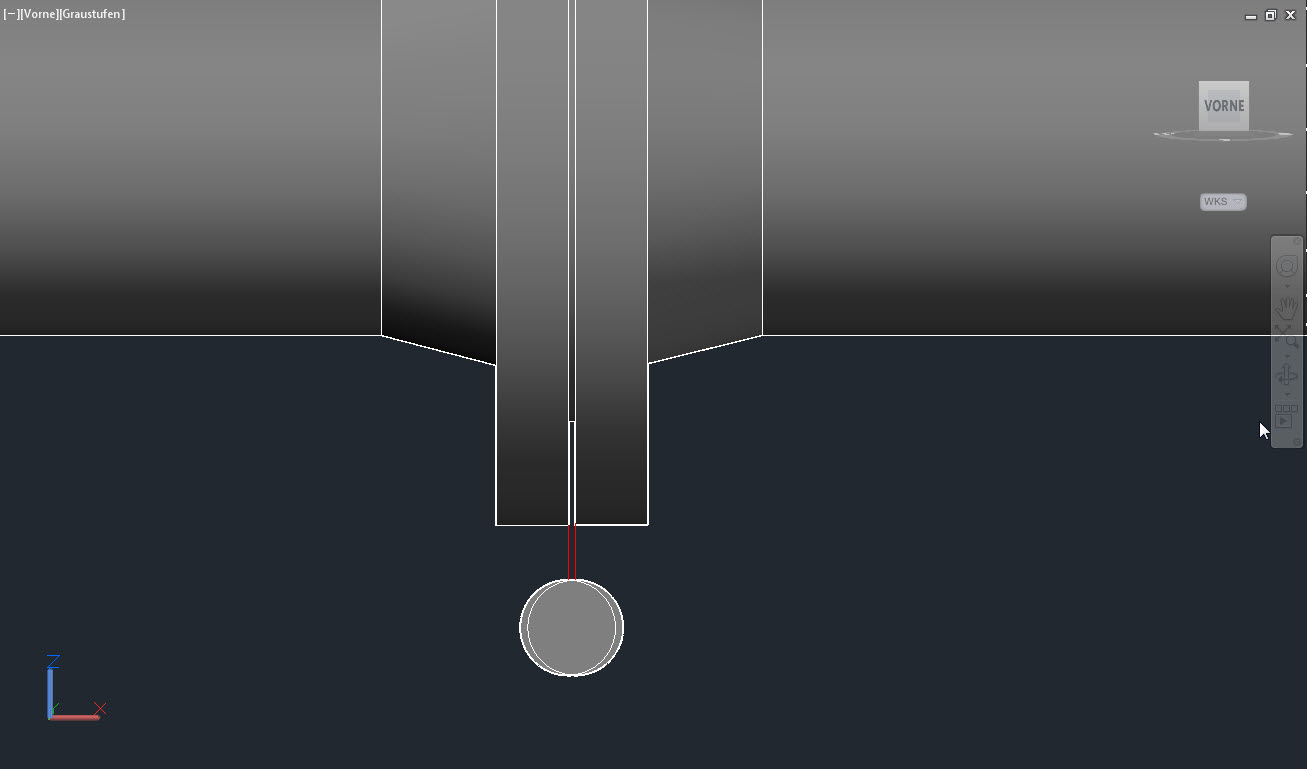

Hi gibt eine Möglichkeit Schraubensätze die übereinander liegen einzeln zu wählen?
Beim normalen Autocad ging das glaube ich mit STRG+Klick aber in Plant wird dieser Command für das genauere betrachten des Schraubensatzes verwendet

sollte mit STRG+W stellst du auf Mehfachauswahl
Dann sollte es mit STRG+ Objektauswahl klappen. IMHO
Ich habe so einen Fall noch nicht gehabt.

also wenn sie direkt übereinander liegen, kenne ich auch keinen weg! Du kannst sie allerdings getrennt durch z.B. eine Dichtung darstellen lassen. Dann wären sie separat anwählbar.

Damit komme ich leider auch nicht weiter,
Dichtung haben wir an der Stelle keine  @DerRohrverleger
