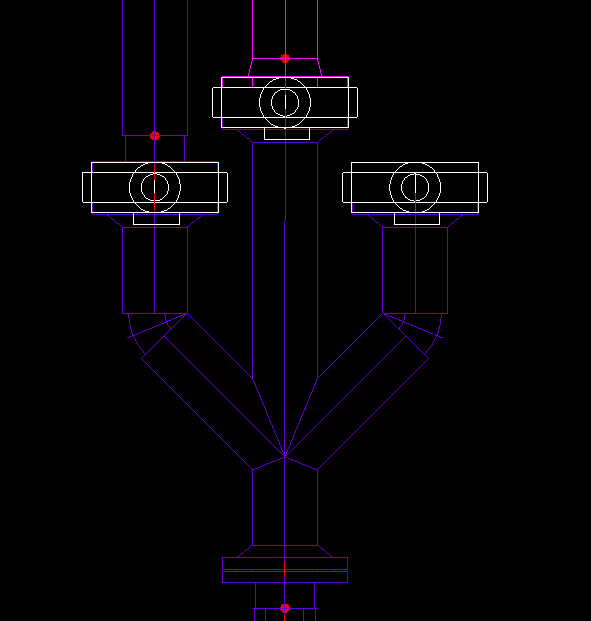

hallo Forum,
ich möchte gerne einen Verteiler auf der Iso ausgegeben bekommen gemäß Bild.
Wie stelle ich das an? Den Verteiler hab ich im Modell, den Skey auch gemäß Bild.
In der ACadBlock xml hab ich die Zeile bei Fittings hinzugefügt, der SKEY heisst CR01 aber was geb ich als Typ an?
Danke für die Hilfe!

Hallo Soui,
Frage:
wie wurde der Verteiler erstell? Benutzerdefiniert oder Parametrisch?
zum Thema SKEY besteht im Normalfall aus 4 Zeichen die Zeichen 1+2 sind frei wählbar für die Zeichen 3+4 sind die Anschlußkennung für Isometric. z.B. FL für geflanscht, BW für geschweißt oder SC für geschraubt.
Also mein Kenntnisstand ist das dies nur über Equipment funktioniert da es mit der Ausrichtung über die 4 Ports wohl nicht klappt.
Müßte ich testen habe aber wenig Zeit
Hartmut

Das mit der SKEY BEschreibung ist mir bewusst.
Er wurde über benutzerdefiniert erstellt aber über die vorhandenen Vorlagen. Kein eigener Block
Also wieder Apparate...

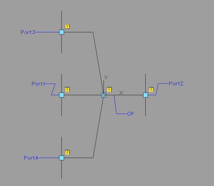

Und wie es aus mit einem 4 Wege Kugelhahn der von unten angeströmt wird? Ebenfalls Apparate?

erstellt am: 21. Jul. 2015 13:58    Editieren oder löschen Sie diesen Beitrag!  <-- editieren / zitieren -->   Antwort mit Zitat in Fett Antwort mit kursivem Zitat    Unities abgeben: 1 Unity (wenig hilfreich, aber dennoch)2 Unities3 Unities4 Unities5 Unities6 Unities7 Unities8 Unities9 Unities10 Unities Nur für Soui21 10 Unities + Antwort hilfreich
Wenn die 4-Wege Armatur so aussieht (siehe bild) Ja
