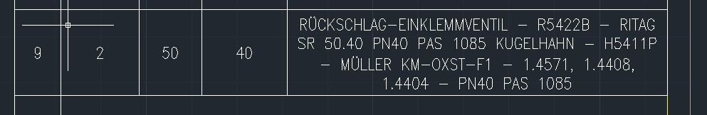

Ich habe in Plant2014 auf Win7 folgendes Phänomen:
In meiner Isometrie-Stückliste werden alle Armaturen, die mit einem Tag versehen sind zusammengezählt, obwohl es vom Typ her unterschiedliche Armaturen sind. In der Textbeschreibung der Stückliste werden dann einfach alle Beschreibungen nacheinander ausgegeben (siehe Anhang). Haben die Armaturen keinen Tag, werden sie fein säuberlich getrennt ausgegeben. Kennt jemand dieses Problem bzw. deren Ursache? Im voraus Danke!

Haben die Armaturen ev. die selbe Eigenschaft bei "Langbezeichnung (Familie)"? Ich erinnere mich vage daran dass dann Bauteile wie von dir beschrieben auf der Iso zusammengezählt werden.
Habe aber keine 2014er-Version und daher ist das nur mal ein Schuss ins Blaue...

Danke für den Tipp, aber leider sind die Bezeichnungen der Familie und auch die der einzelnen Größen unterschiedlich.

Lösung:
Das Problem der Summierung wurde dadurch verursacht, das für den Armaturen-Tag der Item-Code "missbraucht" wurde, um die R&I-Nr. in den Tag zu bekommen. Gleiche Item-Codes werden auf der Isometrie aber eben als eine Armatur gesehen und wenn unterschiedliche Beschreibungen vorhanden sind, werden diese einfach hintereinander gesetzt. Ändert man das Tag-Format und befreit die Armaturen somit alle vom gleichen Item-Tag, werden sie auch wieder allein nach ihrer jeweiligen Art summiert.
