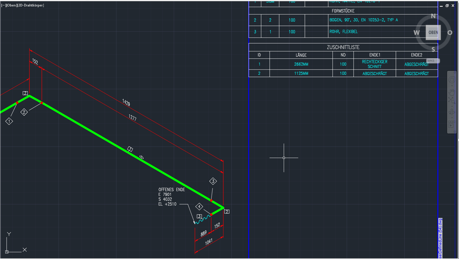

Hey Soui,
ich versuche mich mal an einer Antwort.
Sollte es ungefähr so wie in der angefügten ISO aussehen, dann habe ich folgende Lösung:
1. im Spec Editor neue Komponente erstellen. z.B. "PIPE".
Unter ISO-Symboltyp "MISC-COMPONENT" eintragen
Unter ISO-SKEY: den unter 2. erstellten Block eintragen (z.B: FXPL)
2. in der IsoSymbolStyles einen Block z.B. mit dem Namen "FXPL" oder "Schlauch" erstellen. In diesem den Wellenförmigen Schlauch zeichnen (mit Polylinie)
3. die "IsoSkeyAcadBlockMap.xml" um einen Eintrag erweitern, so dass der unter 1. eingetragene SKey auf den Namen des Blocks mapped (wer hat sich den Mapping-Schrott eigentlich ausgedacht)
4. Rohr/Schlauch im 3D zeichnen,
5. Iso erstellen
Insgesamt eignet sich die Methode wohl nur zum Andeuten einer Schlauchverbindung. Für echte flexible Schläuche sei leider auf folgenden Thread verwiesen: http://forum.cad.de/foren/ubb/Forum567/HTML/000268.shtml

Hallo BRAcaduser,
danke das habe ich mir schon gedacht das es entweder nur über Apparate oder eben mit einem SKEY angedeutet werden kann.
Danke trotzdem

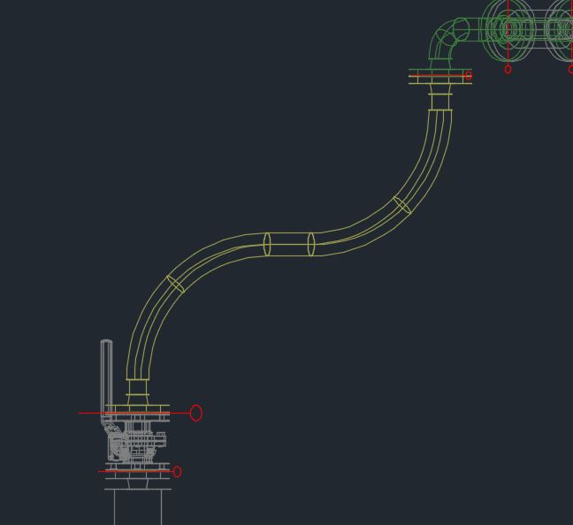

erstellt am: 05. Aug. 2015 13:02    Editieren oder löschen Sie diesen Beitrag!  <-- editieren / zitieren -->   Antwort mit Zitat in Fett Antwort mit kursivem Zitat    Unities abgeben: 1 Unity (wenig hilfreich, aber dennoch)2 Unities3 Unities4 Unities5 Unities6 Unities7 Unities8 Unities9 Unities10 Unities Nur für Soui21 10 Unities + Antwort hilfreich
So sieht die Sache im Modell aus.
Der Kolege hat es als Inline Instrument angelegt.
