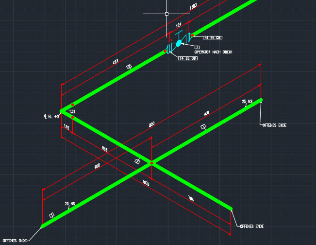

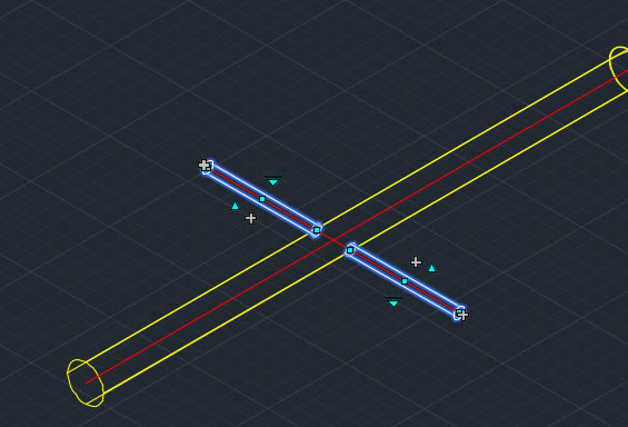

Kann es sein das Plant ein Problem mir dem Isometrien hat, wenn auf einer Rohrleitung zwei Einschweoißungen am selben Punkt sind(Einmal nach oben und einmal nach unten).
Oder muss ich da irgendetwas umstellen damit er mir die Iso bringt.

sollte dies so aussehen?

ja genauso

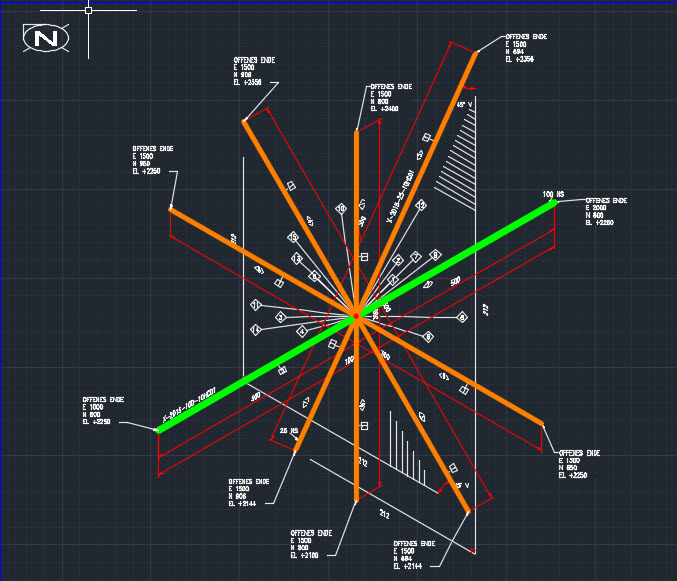

erstellt am: 19. Jun. 2015 14:57    Editieren oder löschen Sie diesen Beitrag!  <-- editieren / zitieren -->   Antwort mit Zitat in Fett Antwort mit kursivem Zitat    Unities abgeben: 1 Unity (wenig hilfreich, aber dennoch)2 Unities3 Unities4 Unities5 Unities6 Unities7 Unities8 Unities9 Unities10 Unities Nur für SMR 10 Unities + Antwort hilfreich
Version 2016 OK
Version 2015 OK

erstellt am: 22. Jun. 2015 14:58    Editieren oder löschen Sie diesen Beitrag!  <-- editieren / zitieren -->   Antwort mit Zitat in Fett Antwort mit kursivem Zitat    Unities abgeben: 1 Unity (wenig hilfreich, aber dennoch)2 Unities3 Unities4 Unities5 Unities6 Unities7 Unities8 Unities9 Unities10 Unities
Version 2015

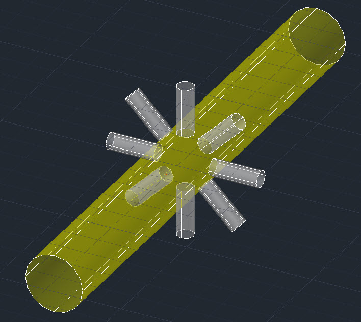

erstellt am: 22. Jun. 2015 15:41    Editieren oder löschen Sie diesen Beitrag!  <-- editieren / zitieren -->   Antwort mit Zitat in Fett Antwort mit kursivem Zitat    Unities abgeben: 1 Unity (wenig hilfreich, aber dennoch)2 Unities3 Unities4 Unities5 Unities6 Unities7 Unities8 Unities9 Unities10 Unities Nur für SMR 10 Unities + Antwort hilfreich
2015 geht auch so.
Ohne Änderungen am Programm.
Gehören deine Abgänge zum Hauptrohr LTG-NR mäßig?

erstellt am: 23. Jun. 2015 10:51    Editieren oder löschen Sie diesen Beitrag!  <-- editieren / zitieren -->   Antwort mit Zitat in Fett Antwort mit kursivem Zitat    Unities abgeben: 1 Unity (wenig hilfreich, aber dennoch)2 Unities3 Unities4 Unities5 Unities6 Unities7 Unities8 Unities9 Unities10 Unities
ja gehören sie.
Ich war auch der Meinung das es gehen muß.
Aber die Isos liefen nicht. Einen Stutzen verschoben und es läuft. Seltsam.
