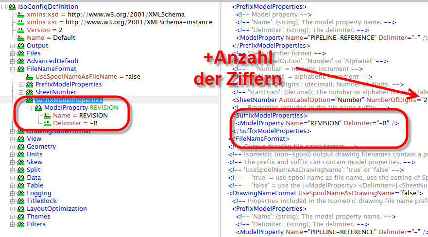

gibt es eine Möglichkeit den Dateinamen der Erstellten Isometrie um die Revisionsnummer zu erweitern?

in der IsoConfig.xml

Super ganau das habe ich gesucht.
danke
