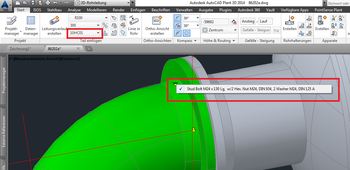

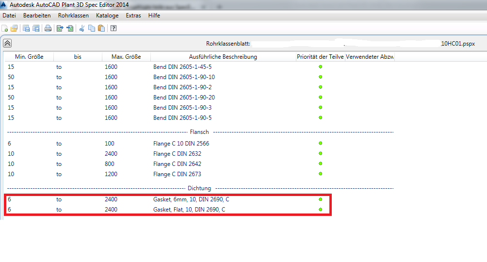

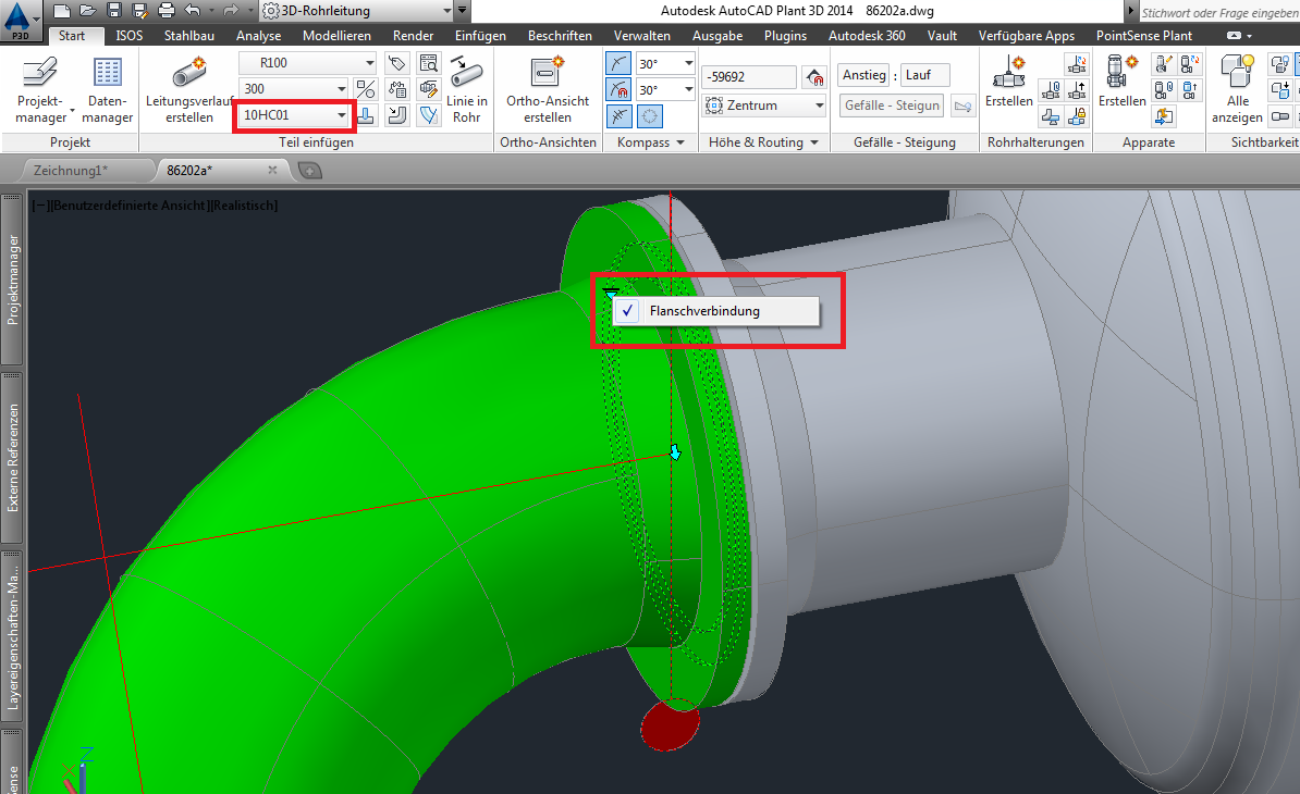

Leitungen PN 10, unterschiedliche Dichtungen (Flachdichtung, 6mm Gummidichtung), beide Dichtungen im Spec Editor angelegt [Bild 1], Priorität zugeteilt [Bild 1], beim Wechsel wird nur "Flanschverbindung" angezeigt [Bild 2]. Auch über "STRG + LMT" wird keine Auswahl gegeben [Bild 3].
Habe ich die Dichtungen einzeln in der Rohrklasse (ohne die andere) funktionieren beide und werden richtig gesetzt.
Ich würde nur gerne in der Rohrklasse beide Dichtungen führen, damit ich mir keine "Pseudorohrklasse" anlegen muss und diese dann entsprechend ändern.

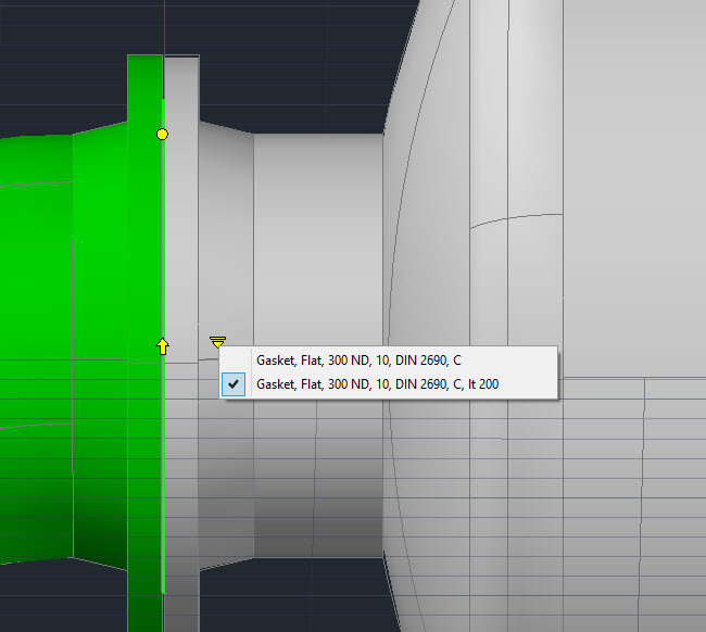

95% deiner Vorgehensweise sind richtig. Du mußt um die Dichtung auszutauschen auch die Dichtung mit Strg+LMT auswählen.
Dann klappt es auch. siehe Bild 1.

Ah, nicht der rote Ring, sondern die Dichtung selber  !
Vielen Dank für die schnelle Antwort, klapt jetzt, super!
