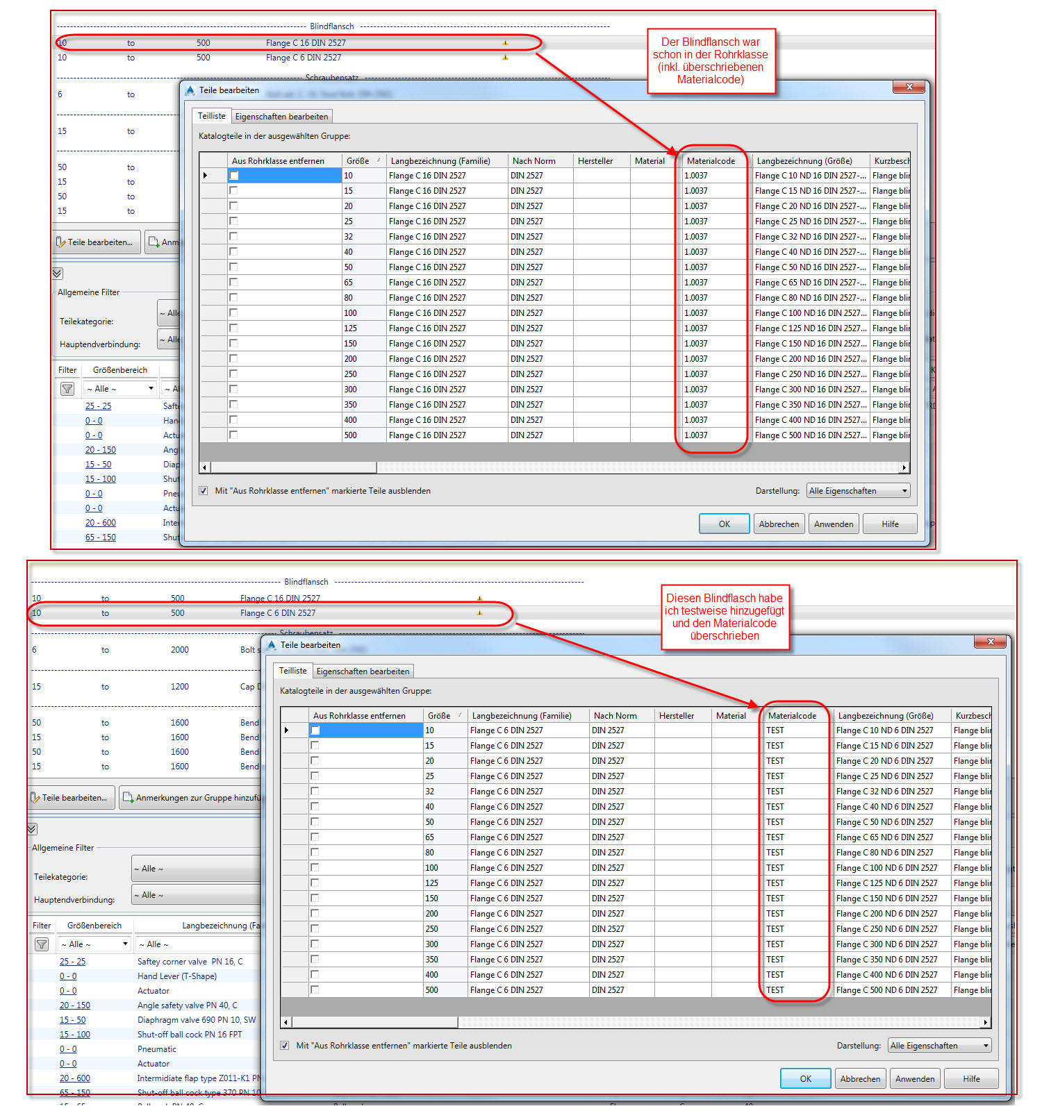

  • Gearbeitet wird in diesem Test mit der im Plant3D mitgelieferten Rohrklasse "16HC01".
  • In dieser Rorhklasse ist ein Blindflansch PN16 enthalten - welcher im Vergleich zum Katalog beim Materialcode die Überschreibung "1.0037" hat.
  • Ich habe für den Test einen zweiten Blindflansch (PN6) eingefügt und den Materialcode mit "TEST" überschrieben.

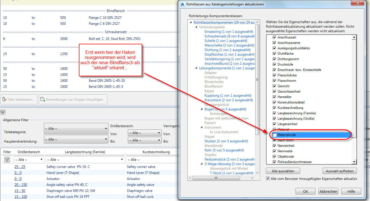

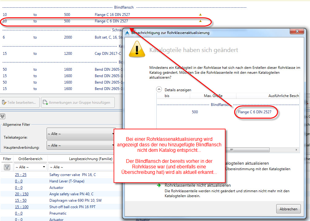

  • Wird "Auf Aktalisierungen aus Katalogen prüfen" ausgeführt so will der Editor den neuen Blindflansch (PN6) wieder aktualisieren und den Materialcode löschen. Der Blindflnasch der bereits vorher in der Rohrklasse war (und ebenfalls eine Überschreibung hat) wird als aktuell erkannt.
  • Erst wenn ich bei den Aktualisierungseinstellungen den Haken beim Materialcode rausnehme wird auch der neue Blindflnasch als "aktuell" erkannt.
Also ich weis was ich tun muss damit der Materialcode in der Rohrklasse nicht weg-aktualisiert wird - aber warum zum Henker wird der in der mitgelieferten Rohrklasse bereits enthaltene Blindflansch generell nicht aktualisiert wenn der Haken beim Materialcode drin ist?

Ich hab mir das Problem nochmal etwas genauer angeschaut und bin auf folgende Tatsache gestoßen:
Die mit Plant3D 2015 mitgelieferten DIN-Rohrklassen haben nur mehr teilweise eine Verknüfung zum Katalog!
Im angehängten Video wird gezeigt das eine Änderung im Katalog beim Blindflansch keine Auswirkungen mehr auf den Blindflasch in der Rohrklasse hat. Das Katalogteil hat somit generell keine Verknüpfung mehr zum in der Rohrklasse verwendeten Teil.
Die Änderung an z.B. einem Ventil wird sehr wohl (so wie es ja auch sein sollte) in die Rohrklasse übernommen.
Das ursprünglich von mir beschriebene Problem dass Materialüberschreibungen trotz dem "Haken" bei der Aktualisierung von Material bzw. Materialcode nicht zurückgesetzt werden hat also gar nichts mit dieser Einstellung zu tun. Die Ursache ist einfach das die Katalogteile keine Verknüpfung zur Rohrklasse mehr haben....
Das Problem wurde vom Support bestätigt und geht jetzt mal in die Entwicklungsabteilung... Mal schaun obs was bringt...
