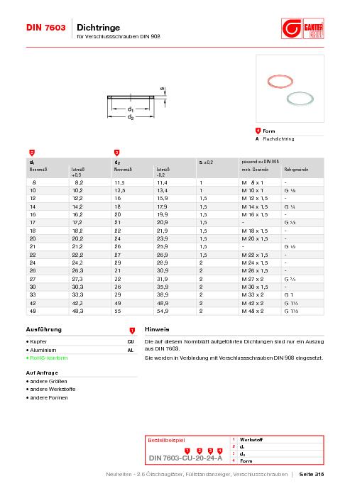

wie lege ich eine Verschluss Verschraubung an, die eine Dichtung benötigt die in der Stückliste im Model und der Isometrie auftauchen soll??
Sechskant mit Außengewinde. THDM funktioniert als Verbindung leider nicht.

Dichtringe-DIN7603.pdf
Stopfen-DIN910-ENISO228-1.pdf
Siehe Anhang

THDM und THDF Verbindungstyp konfigurieren auf Gewinde und Dichtung.
Werden alle Verschraubungen mit dichtung konstruiert?

Also,
ab das jetzt noch mal abgeklärt alle Verschraubungen sind mit Dichtung.
Werden alle Verschraubungen mit Dichtung konstruiert?
kannst du mir Bitte Screenshots für die Konfiguration hochladen steh auf dem schlauch. Wie ich die THDM und THFM umstellen muss.
Danke!!

Hi du kannst im Plant konfigurieren bei Anschlüsse Verbindungsteile automatisch gesetzt werden sollen, sobald bestimmte Anschlusstsypen aufeinander treffen.
