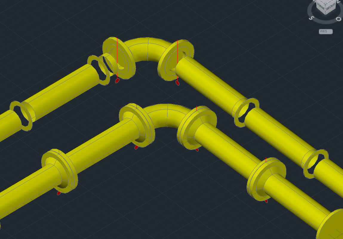

gibt es eine Möglichkeit in Plant 3D Rohre mit geflanschten Ende zu erstellen? D.h das auf der Stückliste die Flansche auch nicht einzeln gezählt werden. Es gibt beim PIPE die möglichkeit aus dem Formbrowser ein Rohr mit Flanschen zu nehmen aber im 3D sind die Enden nicht sichtbar. Wo ist mein Denkfehler
Ich will dabei kein §D-Block oder sowas verwenden.

Hallo Verleger,
anbei erst mal ein Suchbild zum Thema Geflanschte Rohre.
Als Rohr selbst klappt es nur bedingt, da wie du im Bild siehst, noch ein Bug bei Plant versteckt ist es werden bei einem Rohr keine Flansche gezeichnet aber virtuell sind sie vorhanden.
Die Rohrteile die du mit Flansch siehst sind als Sleeve angelegt und die Flansche werden auch gezeichnet nur hat es den Nachtei als Sleeve hast du eine Feste Länge und keine Dynamic.
Also du hast keinen Denkfehler der Fehler ist im Plant 3D 2015 Ext1 SP2.
bitte bei Autodesk melden, der Fehler ist zwar schon geloggt aber es schadet nicht das mehrere dieses Problem Melden.
