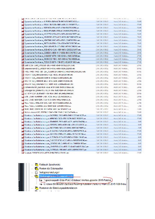

Hallo User,
bei meiner selbst erstellten Werkzeugpalette vervielfacht sich die Dynamische-Rohrklasse und die Rohrklasse für Rohrhalterungen. Besser sieht man es auf dem Ausschnitt im Anhang.
Voran liegt das und wie kann man es abstellen?

Dies ist ein Bug von Autodesk, ist seit 03-2014 geloggt bei Autodesk aber noch nicht behoben.
Bitte einen Supportfall bei Autodesk einstellen. Steter Tropfen höhlt den Stein.
Mehr gibt es dazu nicht zu sagen!
