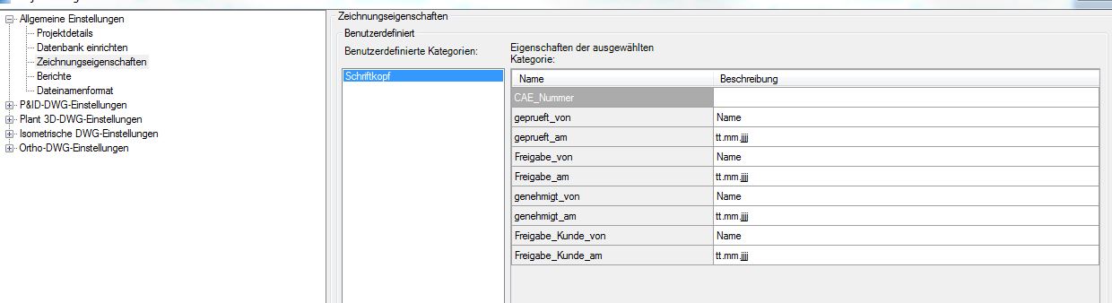

Ich möchte einen "Intelligenten" Schriftkopf in den Orthos haben.
Dafür habe ich in den Projektkonfiguration Felder angelegt siehe Bild Eigenschaften.
Ich kann die Felder ausfüllen. Aber ich bekomm nicht raus wie ich die Felder in den Schriftkopf bekomme.
Wie macht man das? oder geht das überhaupt nicht??
DANKE im Voraus für eure Hilfe!

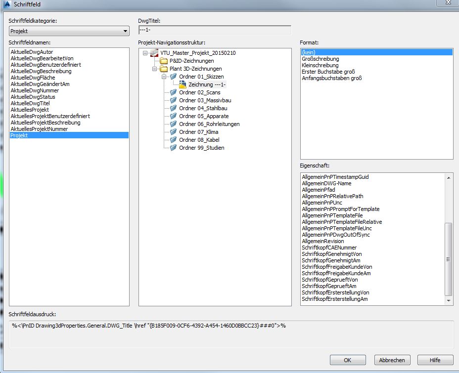

Hab es hinbekommen.
Arbeite mit Plant 2014
Die Attribute lassen Sich nur auswählen, wenn man eine Zeichnung in Projekt angelegt hat.

Funktioniert erst ab 2015 Ext1 SP 2

Projektbezogene Informationen funktionieren in 2014.
Zeichnungsinformationen NICHT!
