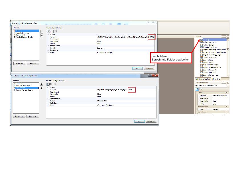

Hallo Users,
ich möchte im Reporter den Measure Unit von mm in m verändern. Natürlich mit zwei stellen nach dem Komma. Habe nur diesen Befehl in der Auswahl.
Iif(IsNullOrEmpty([Pipe_CutLength]), ' ', [Technische Elemente_LengthUnit]).
Bitte um Unterstützung!

Hallo User,
erstmal Danke ich Hartmut für die Unterstützung bei der Lösung. Mit seiner Zustimmung habe ich die Einstellungen versucht bildlich wiederzugeben. Für die Einstellungen wird keine Verantwortung übernommen. Bei einer falschen Einstellung ist die Berichtsvorlage nicht mehr verwendtbar. Näheres im Anhang
