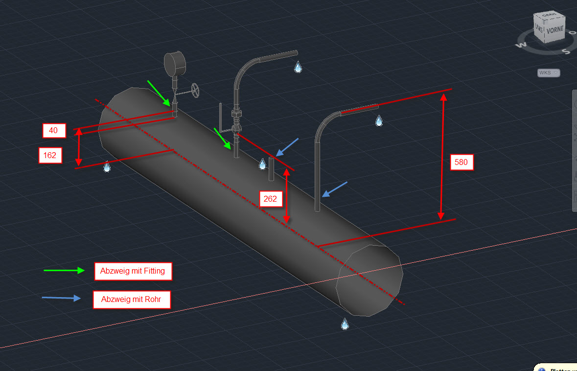

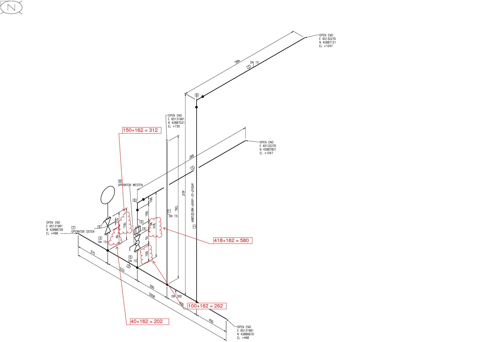

Hallo Forum,
Wenn ich mit einem Fitting einen Abzweig erstelle dann beziehen sich die Maßangaben auf der Isometrie immer auf die Oberkante und nicht auf die Mittellinie des Hauptrohres. Anbei 2 Bilder die das mal etwas verdeutlichen...
Unser Kunde will aber dass sich die Maßangaben immer au die Centerline des Hauptrohres beziehen.
Ich hab schon etwas rumprobiert (isoconfig.xml usw.) aber finde keinen Ansatzpunkt wie ich Plant3D das beibringen könnte. Mir würde es auch genügen wenn die Maßangaben bleiben wie sie sind und eine automatische Meldung auf der Iso erstellt wird (z.B. "DIMENSIONS REFER TO HEADER T.O.P.").
Hab ich da eine reele Chance oder ist mein Vorhaben sowiso nicht umsetzbar?
(Plant3D 2015)
mfg Siegfried Schachinger

Kommentare im PDF werden anscheinend nicht dargstellt nach dem Hochladen --> daher nochmal als JPEG.

Noch ein Nachtrag:
Mir ist bewusst dass die Maßangaben so raus kommen wie ich will wenn ich die Abzweigteile als Olets im Katalog anlege. Das will ich aber nicht weil ich dann für ein und das selbe Bauteil zig Olets (für alle möglichen Header-Nennweiten) mitschleppen würde...
