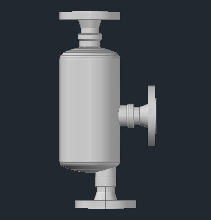

Hallo Gemeinde,
ich habe ein kleines Problem mit der Isometrierbakeit eines Armstrong Entlüftungesbventils.
wie im Bild Zu sehen sind der untere und obere Anschluß um tolle 30 mm Versetzt. Der seitliche wird mit einbem Blindflansch Dicht gemacht.
Gibt es irgendeine Möglichkeit das Isosympoldafür richtig zu erstellen das es richtig dargestellt wird.
Steffen

Hallo Steffen,
wo sehe ich das Bild?

erstellt am: 19. Feb. 2015 15:04    Editieren oder löschen Sie diesen Beitrag!  <-- editieren / zitieren -->   Antwort mit Zitat in Fett Antwort mit kursivem Zitat    Unities abgeben: 1 Unity (wenig hilfreich, aber dennoch)2 Unities3 Unities4 Unities5 Unities6 Unities7 Unities8 Unities9 Unities10 Unities Nur für SMR 10 Unities + Antwort hilfreich
Funktioniert noch nicht in Plant 2015?

erstellt am: 19. Feb. 2015 15:27    Editieren oder löschen Sie diesen Beitrag!  <-- editieren / zitieren -->   Antwort mit Zitat in Fett Antwort mit kursivem Zitat    Unities abgeben: 1 Unity (wenig hilfreich, aber dennoch)2 Unities3 Unities4 Unities5 Unities6 Unities7 Unities8 Unities9 Unities10 Unities
So ein Elend.
Weisst Du ob es im 16 Funktioniert.

erstellt am: 19. Feb. 2015 15:44    Editieren oder löschen Sie diesen Beitrag!  <-- editieren / zitieren -->   Antwort mit Zitat in Fett Antwort mit kursivem Zitat    Unities abgeben: 1 Unity (wenig hilfreich, aber dennoch)2 Unities3 Unities4 Unities5 Unities6 Unities7 Unities8 Unities9 Unities10 Unities Nur für SMR 10 Unities + Antwort hilfreich
Kann ich so nicht sagen.
Es gibt aber bestrebungen Multiport-Armaturen in Isometric zu integrieren.
Termine gibt es noch keine
