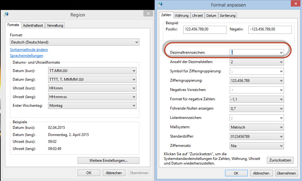

Servus Carlito,
Der Spec Editor 2015 ist komplett verbugt.
Wie SMR schon geschrieben hat ist die Exportroutine mit DE , und die Importroutine mit . programmiert worden.
Somit bekommst du alle Werte die Nachkommastellen habe erst garnicht importiert.
Hab das vor 2 Monaten getestet.
Ich hatte mal den Standard DIn Pipes and Fitting Katalog in Excel exportiert und in einen neuen Katlog importiert. War grauenhaft.
Der Support weiß um das Problem und ich bin gespannt ob es in der 2016 Version behoben wird.
Momentan nutze ich zum Erstellen von Rohrklassen nur den Spec Editor. Sprich wie SMR schon gesagt hat einfach Bauteile duplizieren oder neu erstellen. Somit bleiben dir die Teilekategorien erhalten und du importierst dir nicht irgend einen Mist.
Wenn es nur um die Umbenennung von PartSizeDescription oder PartFamilyDescription geht dann exportiere ich mir den Katalog auch in Excel und bearbeite dort entsprechende Felder mit Suchen und Ersetzten. Ab Version 2014 importiert er auch die Werte. Was an der Variante nicht funktioniert ist die Umbenennung von Anschluss Bezeichnungen und Wandstärke. Die ignoriert er auch beim import.
Ich hoffe 2016 wird da besser.

Servus Rabi,
Der Export kommt darauf an was du machen möchtest.
Wenn ich wie beschrieben nur die LAngbezeichnung Größe und Familie ändern möchte dann mach ich den Export direkt in Excel.
Wenn ich aber noch Dimensionen und andere Technischen Daten ändern möchte dann mach ich das in Export in Katalog Generator.
Bei dem Export im Generator musst du aber aufpassen weil Export und Importroutine nicht gleich konfiguriert/programmiert wurden im 2015. Da kommt es zu dem Fehler mit Komma und Punkt.
Ein umstellen in Excel bringt dir da auch nix weil hier beim Import sowohl Komma als auch Punkt verwendet wird.
Es sind nur einige Felder die nicht beachtet wurden.
Zudem hast du noch das Problem das im 2015 die Teilekategorien nicht richtig importiert werden. Die fehlen einfach.
Gruß Technikus

Der Fehler beim Exportieren und Importieren von Katalogen über den Kataloggenerator, was die Punkt-Komma Diskussion angeht, sollten folgende Einstellungen in der Systemsteuerung unter Ländereinstellung -Region (siehe Bild)gemacht werden.

Servus Hartmut
Danke für den Tip. Ist zwar nicht zufriedenstellend da hier Autodesk wieder einem aufzwingt
diverse Workarounds durchzuspielen aber wenns hilft dann muss man in den sauren Apfel beißen.
