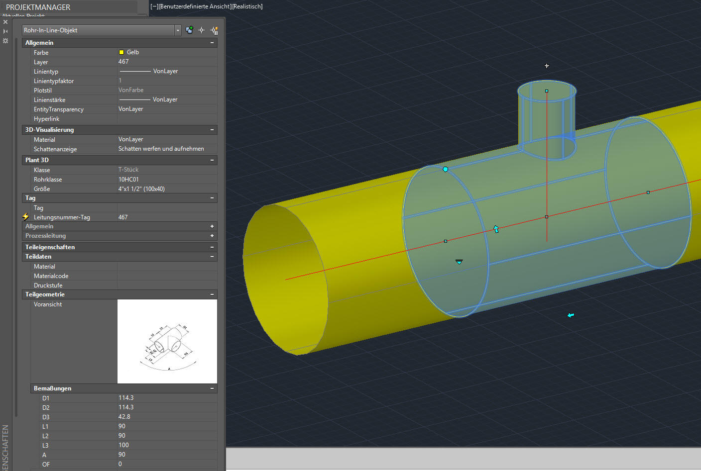

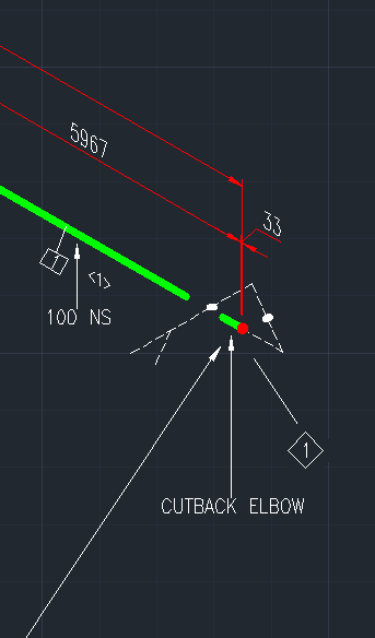

Hallo Marvin41,
danke für Deine Antwort!
Es geht bei dem Rückschnitt nicht um die Zerschneidung des kompletten Bauteils sondern um Kürzung eines Rohrendes. Ist gängige Praxis bei den Praktikern...
Auf einer Iso die ich hier habe (Bild 3), ist das vom Plant so erzeugt worden. War wohl Zufall??
Anbei noch Screens was ich meine, Bild 1 vorher und 2 nachher.
Einen Apparat (Behälter) zu erstellen ist ein guter Ansatz den ich noch nicht in Betracht gezogen habe.
Danke für den Ansatz.
Vielleicht kommen wir ja drauf wie das auch mit Rohrleitungsbauteilen geht.
Grüße Ram007

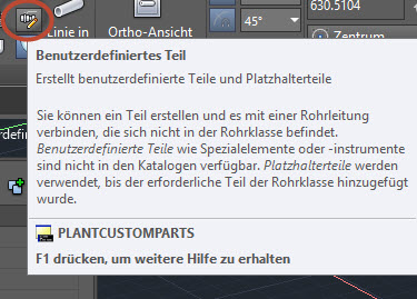

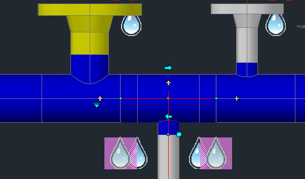

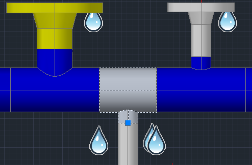

erstellt am: 14. Feb. 2015 17:24    Editieren oder löschen Sie diesen Beitrag!  <-- editieren / zitieren -->   Antwort mit Zitat in Fett Antwort mit kursivem Zitat    Unities abgeben: 1 Unity (wenig hilfreich, aber dennoch)2 Unities3 Unities4 Unities5 Unities6 Unities7 Unities8 Unities9 Unities10 Unities Nur für Ram007 10 Unities + Antwort hilfreich
mit Benutzerdefiniertes Teil (Bild1) klappt es (Bild2)

Hallo Marvin41,
auf diese Lösung bin auch schon gestoßen   Danke!
Vielleicht gibt es noch eine Erklärung für diesen Cutback Elbow. Dies scheint mir auch eine praktikable Lösung zu sein. Glaub ich nicht das dies Zufall wäre.

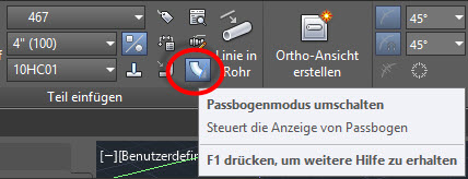

erstellt am: 15. Feb. 2015 09:47    Editieren oder löschen Sie diesen Beitrag!  <-- editieren / zitieren -->   Antwort mit Zitat in Fett Antwort mit kursivem Zitat    Unities abgeben: 1 Unity (wenig hilfreich, aber dennoch)2 Unities3 Unities4 Unities5 Unities6 Unities7 Unities8 Unities9 Unities10 Unities Nur für Ram007 10 Unities + Antwort hilfreich
Bogen kürzen
Schaltet den Kürzungsmodus ein und aus. Wenn der Kürzungsmodus aktiviert ist, können Sie einen Winkel angeben, der kleiner als der Winkel des Bogens ist, den Sie hinzufügen. Wenn der Kürzungsmodus deaktiviert ist (Standard), geben Sie einen Winkel an, der dem Bogen entspricht. Nur Formstücke mit einfachen oder abgeschrägten Anschlussarten können gekürzt werden.

erstellt am: 22. Feb. 2015 14:33    Editieren oder löschen Sie diesen Beitrag!  <-- editieren / zitieren -->   Antwort mit Zitat in Fett Antwort mit kursivem Zitat    Unities abgeben: 1 Unity (wenig hilfreich, aber dennoch)2 Unities3 Unities4 Unities5 Unities6 Unities7 Unities8 Unities9 Unities10 Unities
Hallo Marvin,
danke für den Hinweis. Hatte ich da wohl nicht bewusst aktiv.
