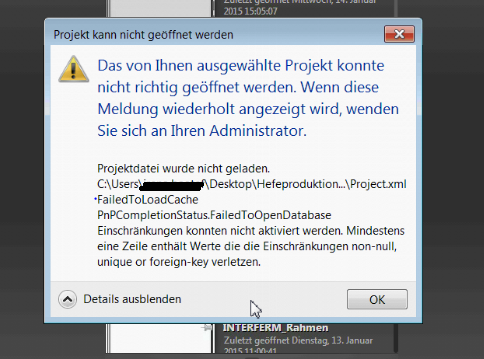

Hallo Community,
kennt jemand das Problem, dass ein Projekt in Benutzung ist obwohl es keiner benutzt?
Das Problem besteht bei uns gerade bei einem Projekt, alle anderen funktionieren. PnpLocal... wurde auch bereinigt.
Das Projekt kann nicht mehr geöffnet und auch kein neues Projekt auf Basis dieses Projektes erstellt werden.
Die Fehlermeldung dazu im Anhang. Erstelle ich ein neues Projekt auf Basis des besagten, sagt Plant3d 2015 mir, dass das Projekt entweder schreibgeschützt ist oder von einem anderen Benutzer genutzt wird, was aber definitiv nicht der Fall ist.
Das Projekt wurde an diesem Rechner aber kurz vor dem Vorfall noch genutzt.
Es wurden Tag Formate darin angelegt, anschließend Plant3D geschlossen, den Windows Projektordner angewählt und eine Kopie als Sicherung erstellt (das bearbeitete Projekt wurde dabei nicht mal geöffnet oder sonst irgendwas darin verändert).
Kann sich jemand erklären was ein Ursache oder noch besser eine Lösung für dieses Problem ist?
Müssen jetzt natürlich eine frühere Sicherung davon nehmen, wordurch viele Stunden Arbeit zu nichte sich.
Grüße Matze
Edit: Das Problem tritt bei dem Original Projekt und der Sicherungskopie auf.
[Diese Nachricht wurde von Matze2701 am 14. Jan. 2015 editiert.]

Hallo Matze,
wurden sonstige Dateien in diesem Projekt editiert?
Hast du sch probiert dieses Projekt lokal an einem anderen Rechner zu starten?
Es scheint mir das es beim schließen der Projektkonfiguration ein Schreibfehler eingeschlichen hat.
Gab es irgend welche Abstürtze bei der Projektkonfiguration oder beim schleißen von P3D2015?
Welche Version von P3D 2015 hast du an deinem Rechner installiert?
Sollte in etwas so aussehen wie im Bild angehängt.

Hallo Hartmut,
vielen Dank für die hilfreichen Fragen.
Es gab sogar wirklich eine Fehlermeldung beim Schließen von Plant3D.
(Projekt Konfiguration geschlossen, Plant3D über das "X" beendet und dann kam die Meldung mit dem Fehlerbericht an ADSK senden)
Anschließen war es wie oben beschrieben.
Des weiteren war auch kein SP installiert, was nun nachgeholt wurde.
Wir haben nun die Projektsicherung von ein paar Stunden davor genutzt und das verlorene aufgeholt, wird wohl so sein, dass sich da ein Fehler beim schließen eingeschlichen hat.
Bisher gab es keine solcher Probleme mehr.
