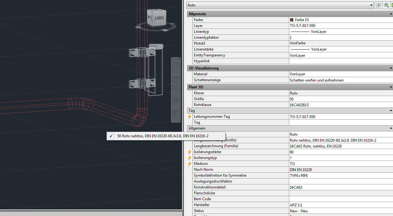

Hall Leute,
wir haben in der 2014 Version ein Projekt in dem sich nach wanddickenänderungen die Bauteile nicht richtig aktualisiern( Langtext Größe ändert sich nicht ).
ich habe schon unter Rohrklassenaktualisierungen geschaut. sind aber alle entsprechenden haken drin.
Bei Teil ersetzen zeigt er auch das richtige an (mit Haken richtige Wanddicke) in den Eigenschaften steht es aber falsch.
Irgendjemand ne Ahnung woran das liegt?
Kollegin kann ja das ganze nicht noch mal machen.

Mit hat man empfohlen bei Komponenten Aktualisierung die Komponenten ganz aus der Rohrklasse zu schmeißen und anschließend neu zu hinzuzufügen.
Dann sollte es gehen.
Aber Vorsicht ich würde den alten Rohrklassen Stand Wegsichern und das Ganze an einer Zeichnung Testen!

Moin Steffen,
ich habe eine gute und eine schlechte Nachricht.
Erst die schlechte Nachricht es ist ein Bug DE11119  kannste nichts machen...
Nun die gute Nachricht in Zukunft klappt es wieder mit dem Spec Update
schöne grüße aus Capetown bei 25°C NUR Sonne und einer leichten Brise aus Süd-Ost
