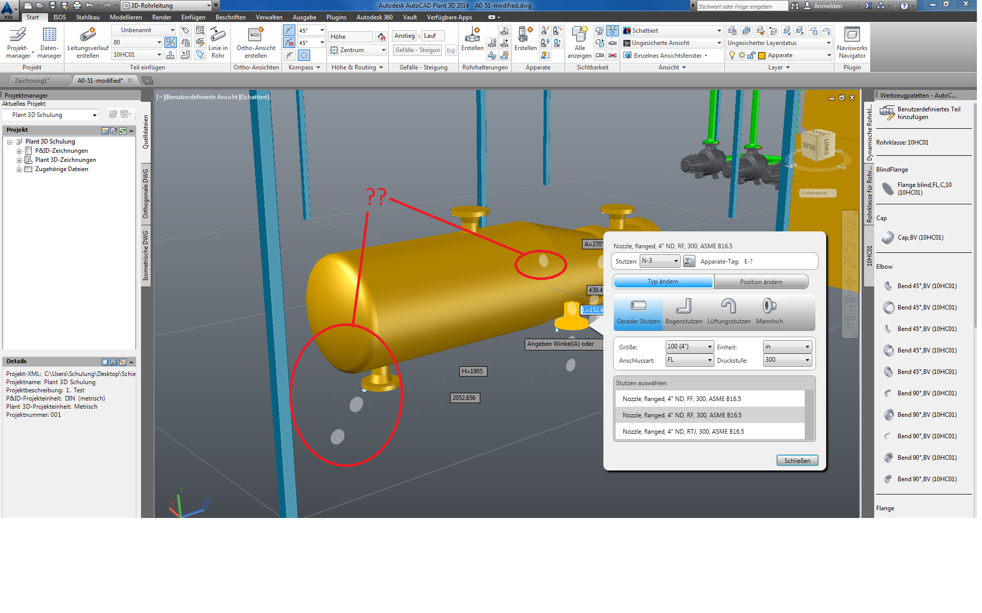

Hallo P3D- Gemeinde,
ich darf mich zZ in ACAD P3D für meinen neuen Job selbstständig einarbeiten - bin aber mit meinem Latein am Ende was manche Funktionen betrifft. Beispielsweise kann ich doch die Stutzen bearbeiten nach dem ich einen Apparat erstellt habe. Ich bekomm auf einmal den Stift nicht mehr zu sehen. STRG + LMT auf den Stutzen und ich sehe nur das Plus-Zeichen...
Das Gleiche mache ich in einem anderen Projekt mit den gleichen Apparaten und dort kann ich über den Stift die Stutzen bearbeiten. Aber dafür habe ich grade entdeckt, dass ich dort wiederum kein Pluszeichen für die Rohrleitung anwählen kann. Hat jm ne Vermutung was der Grund sein kann?
Des Weiteren sehe ich seit neuestem weiße Punkte vor den Augen - die kommen aber definitiv vom Programm. Aber auch nur in einem der Projekte. Was will mir P3D damit sagen?

Hallo Atlan1,
Danke für den Hinweis aber die Apparate sind nicht in der Referenz. An der Größe/Stutzen zu weit weg liegts auch nicht. In einem anderen Projekt funktioniert's ja prima
Ich hab mir jetzt als work-around einen anderen Apparat eingefügt an dem ich die nur voreingestellten Stutzen anwählen und bearbeiten kann. Zusätzliche benutzerdefinierte Stutzen kann ich dann nur über den "Umweg" des Drop-Down-Menüs ändern. (d.h. wenn ich den Stift eines voreingestellten Stutzens gewählt habe) Was aber auch heißt, dass ich benutzerdefinierte Stutzen nicht löschen kann, weil ich sie nicht mit dem Stift zu fassen krieg...
