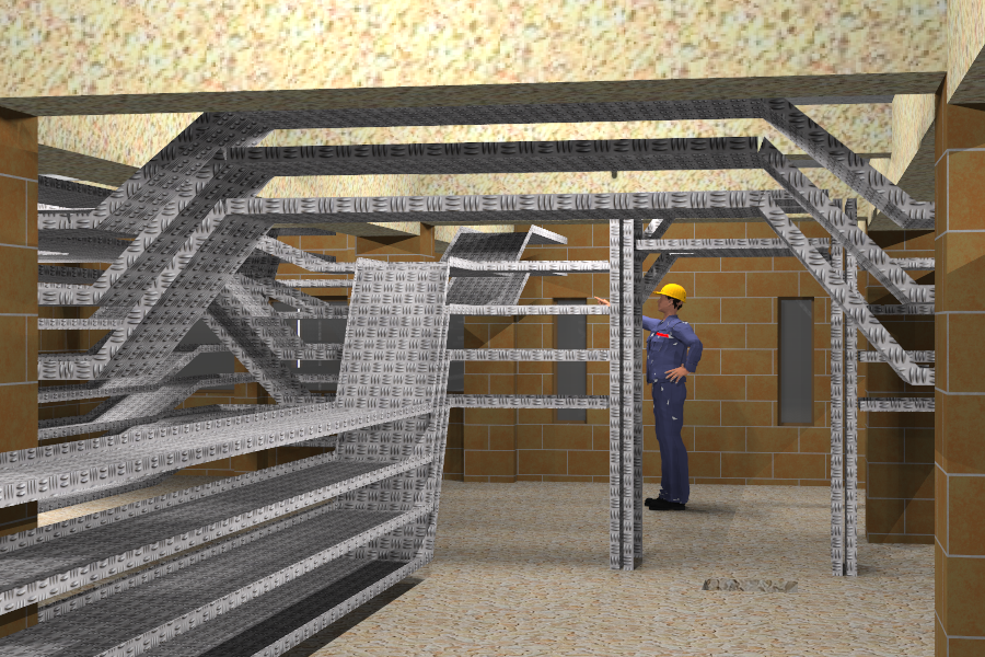

Hallo Frifer
Meinst du solche Kabelkanäle wie im Bild??

erstellt am: 03. Dez. 2014 18:22    Editieren oder löschen Sie diesen Beitrag!  <-- editieren / zitieren -->   Antwort mit Zitat in Fett Antwort mit kursivem Zitat    Unities abgeben: 1 Unity (wenig hilfreich, aber dennoch)2 Unities3 Unities4 Unities5 Unities6 Unities7 Unities8 Unities9 Unities10 Unities Nur für Frifer 10 Unities + Antwort hilfreich
Dieses Bild stammt aus einem 3D Modell welches für einen Kunden erstellt wurde.
Der Grundriss war in 2D und wurde dann durch Extrusion in 3D hoch gezogen. Die Kabeltrassen wurden einmal im Profil gezeichnet und dann entlang eines Pfades extrudiert.
Auf die Darstellung der Kabel die auf dieser Trasse liegen wurde verzichtet.
Das gesammte 3D Modell ist ca. 120 MB gross. Es wurde komplett in Acad erstellt. Eine Videodatei dazu wurde auch erstellt. Sicher könnte man da auch mit Zusatzprogrammen arbeiten, aber ob sich das lohnt, wenn man es nur 2 - 3 mal im Jahr benötigt ist eine andere Frage.
Das Menschmodell kommt aus einer fertigen Symbolbibliothek von Dosch Design.
Soviel zu diesem Bild. Wenn weitere Fragen sind, bitte melden.
