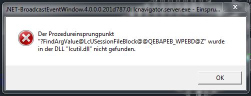

Hallo liebe Gemeinde,
Ich bin langsam verärgert, beim Plant 2015 ist bei mir der Object enabler durch irgendwas zerschossen worden.
Habe ein2015 Modell gehabt das Simulate 2015 gestartet und Plantobjekte werden nicht korrekt dargestellt.
Denkt man, OK Systemeinstellungen objectenabler neu Installieren. Sagt er mir das es schon deinstalliert ist ob er es  entfernen soll.
Ok mach mal, Objectenabler runtergeladen angestatrtet installieren. Sagt mir das blöde Programm er ist schon Installiert.
Komplette Deinstallation der Premium und nochmals Installieren bringt auch nichts.
Ich sag mal ich sitze in der Dritten Etage das Fenster ist auch gleich neben mir.
Wer macht für mich das Fenster auf?
EdiT> es ist alles über den Application Manager aktualisiert, und auch das SP2 ist drauf<Edit

Ach so noch was.
Die Installation ist nicht über eine Einrichtung erstellt worden sonder als Einzelplatz-Direktinstallation.
Und es hat auch schon mal funktioniert.

So Leute,
nach viel Mühe und Arbeit und Hilfe vom Support Läuft es jetzt wieder.
Die Problembehebung lief so:
1.Komplette Deinstallation
2.Neustart
3.Wiederherstellungspunkt erzeugt
4.dotnetfx_cleanup_tool.zip heruntergeladen und ausgeführt
5.Neustart
6.Wise Registry Cleaner installiert und ausgeführt
7.CCleaner Registrierungsüberprüfung laufen lassen und fehler behoben.
8.Neustart
9.Neu Installiert
10. Neustart
11-x Updates mit Application Manager einzeln ausgeführt mit jeweiligen Neustarts(Ausser AUTOCAD 2015SP2)
12. Plant 3D 2015 SP2 installiert.
Das Navis funktioniert jetzt wieder.
Einziger Wermutstropfen Das Navisworks Plugin im Plant funktioniert nicht mehr(Nach Installation Extension1).

So als Nachtrag.
Nachdem ich die ExporterPlugins  deinstallier und danach wieder installiert habe funktioniert alles.
