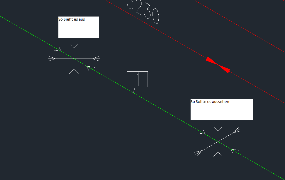

Hat von Euch schon mal jemand herausbekommen wie man die Isosymbole so verändern kann das die Rohrauchse berücksichtigt wird.
mir geht es eigentlich nur um den Festpunkt. Die Eingrenzung sollte schon Korrekt dargestellt sein und nicht einfach eine Schneeflocke als Halterungssymbol zu sehen sein. Also einmahl die Rohrachse und dann Horizontal und Vertikal zur Rohrachse sollte id e Darstellung sein.
Ich hoffe Ihr versteht was ich meine.

Hallo Steffen,
Kannst du bitte ein Beispiel zeigen.

Bitte schön

Hallo Steffen,
sieht bei mir genauso Falsch aus.
Liegt daran das der Iso-Block zwar richtig gezeichnet ist nur bei der Iso-erstellung wird dieser Block in die Isoansicht transformiert und dadurch entsteht die nicht richtige Darstellung.
Bitte beim Autodesk Support melden.
Hartmut

Mir war ja vor allem eine beschriftung mit entsprechendem Lagertyp wichtig.
Man sollte immer schon mal sehen welche Möglichkeiten da sind.
Einfach bei Halterungsdetail die gewünschte Bezeichnung eintragen und es erscheint auf der ISO.
(wer lesen kann ist klar im Vorteil9
