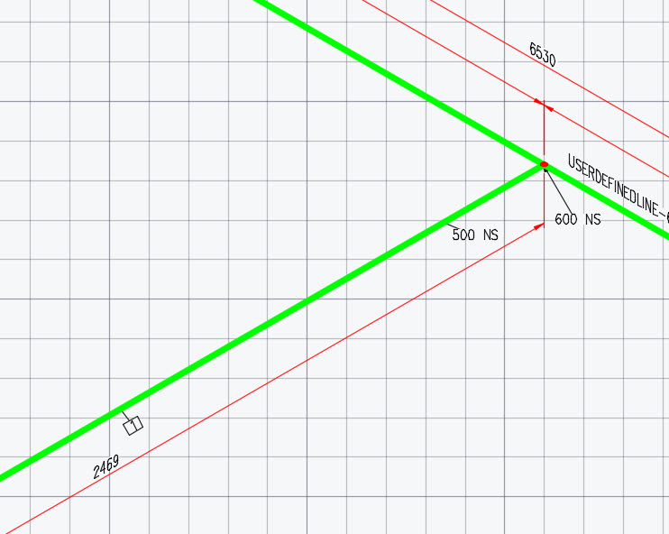

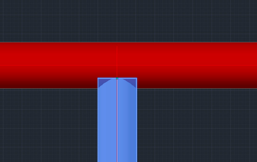

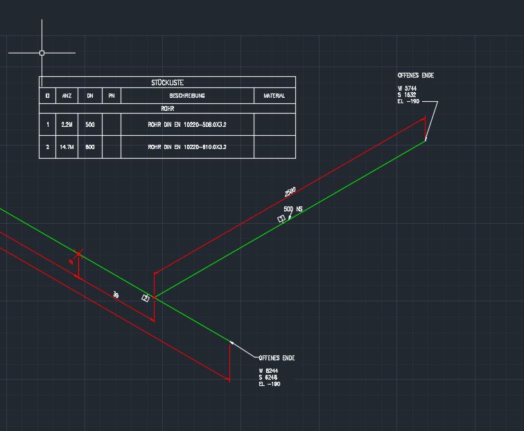

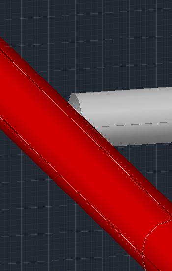

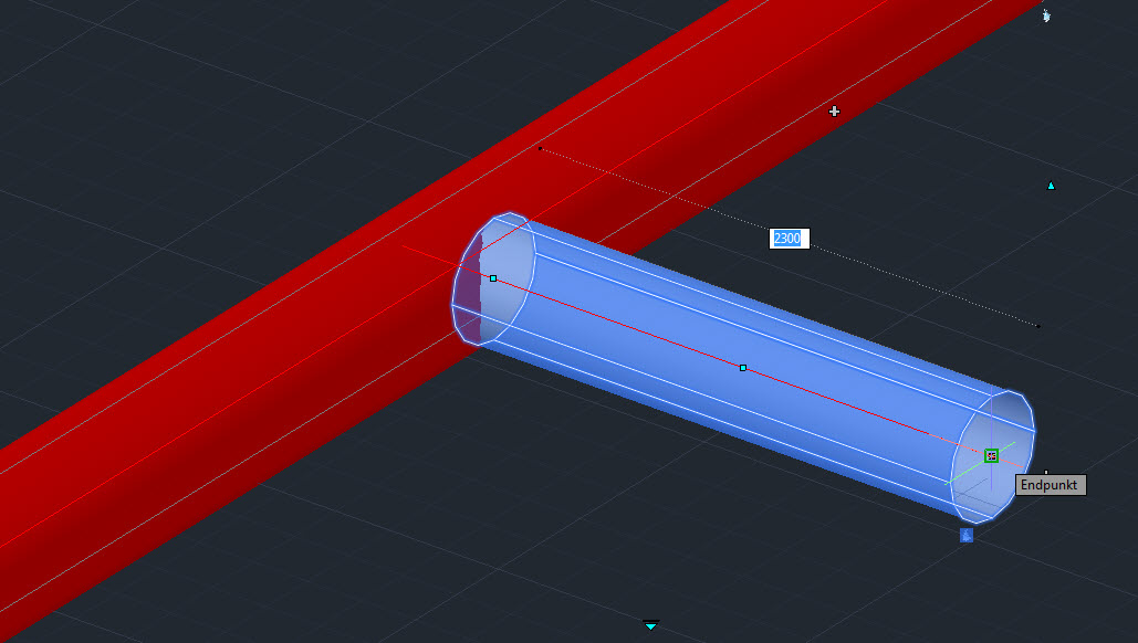

Habe gerade damit begonnen Plant 2015 zu testen und dabei ist mir gleich was aufgefallen. Bisher hatte er Stutzen bis zur Rohrachse dargestellt. In version 2015 ist es nicht mehr so. Naja mit der Darstellung kann ich leben, aber auch auf der Isometrie macht er dann Fehler. Es wird zwar richtig vermaßt, aber in der Stückliste ist das Rohr zu kurz.
Ein Beispiel dafür: Rohr DN 600 mit Abgang DN500. Im Bild ist es zu sehen. Die Rohrlänge in der Stückliste ist 2,2m es sollten aber mindesten 2,3m sein. Ist das so gewollt oder kann man das ändern?

hey,
du solltest dir das sp1 drauf machen (bzw. für all jene, die sub haben auf ext. 1 warten (da ist sp1 inkludiert)).
anbei meine Screenshots
PS: was du aber ändern könntest ist die Einheitenskalierung der Länge in der Stückliste --> nicht m sondern in mm .... jedoch nicht im programm sondern in der XML
