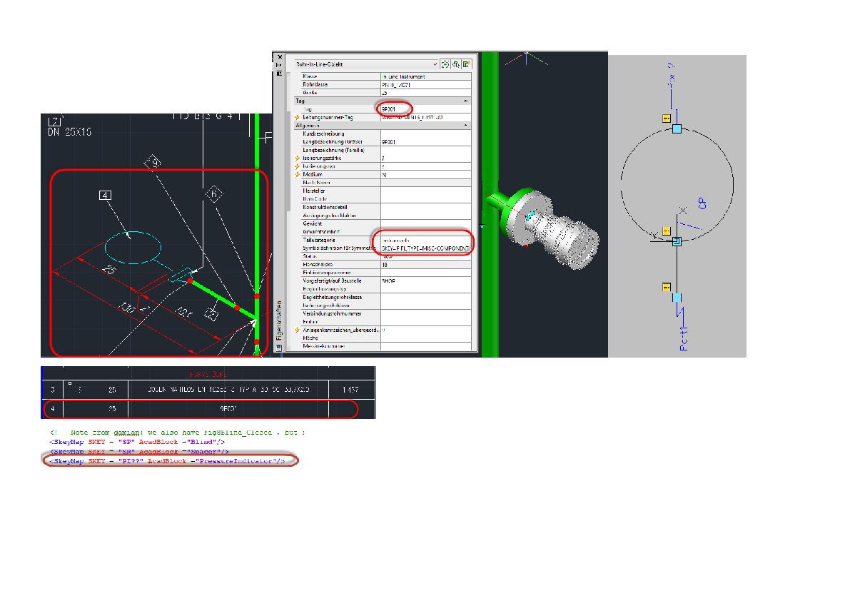

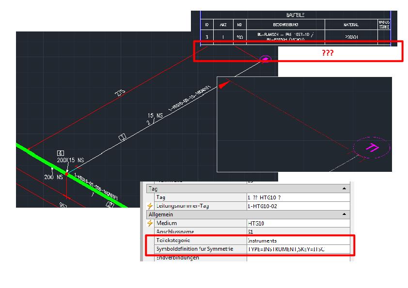

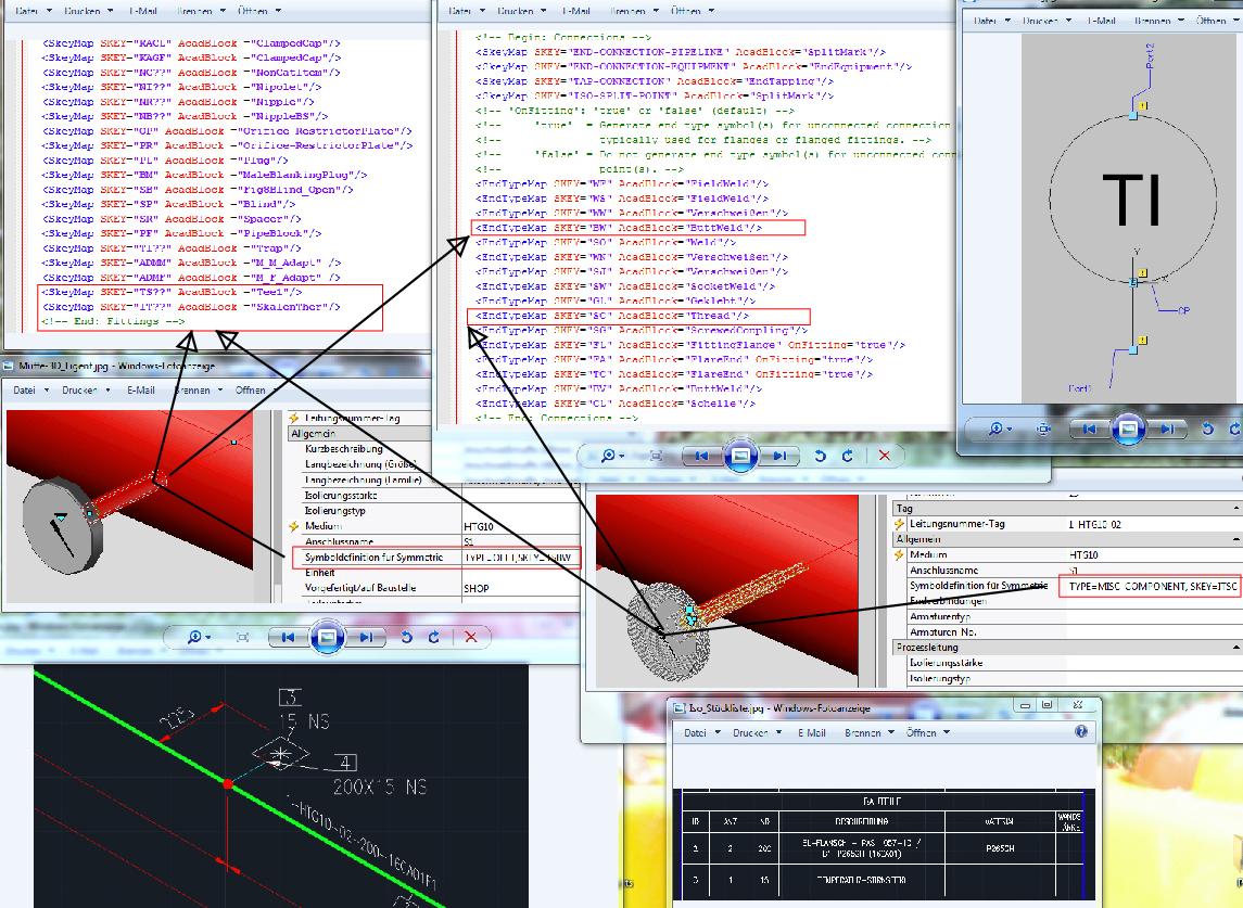

Hallo P3D User,
mit der Zusammenstellung der SKEY für die Meßelemente(PLT), in meinem Fall ein Einfaches TI,  wird leider von der Isometrie anzeptiert. Ich habe auch den Link von der Firma ECAD ausprobiert. Habe ausführliche Bilder dokumentiert, was ich eingestellt habe.
Bitte schaut mal rein! Wo liegt mein Fehler?
Noch etwas, in der Stückliste liegt der TI in den Bauteilen, was nicht ganz richtig ist!

Original erstellt von Marvin41:
Messtelle und Isometric
Hallo Hartmut,
erstmal vielen Dank für Deine Antwort.
Habe einiges exerziert und habe die gleichen Ergebnisse wie Ihr (siehe Anhang). Und ein persönliches Ergebnis. Einen Kreis mit einer Linie als PLT-Darstellung finde mich bisschen ärmlich. Die andere Lösung, dass ein Text innerhalb der Messblase steht ist optimaler, nur erscheint nichts in der Stückliste. Müssen die Parameter unbedingt SKEY="PI??" AcadBlock ="PressureIndicator"/> stehen damit es in der Stückliste erscheint. Dann sind die Einstellungen leider nicht Marktgerecht.
Die Frage:
1- Gibt es eine weitere Einstellung, wenn nicht?
2- Wird daran gearbeitet, damit es in Zukunft besser läuft?
Kismet

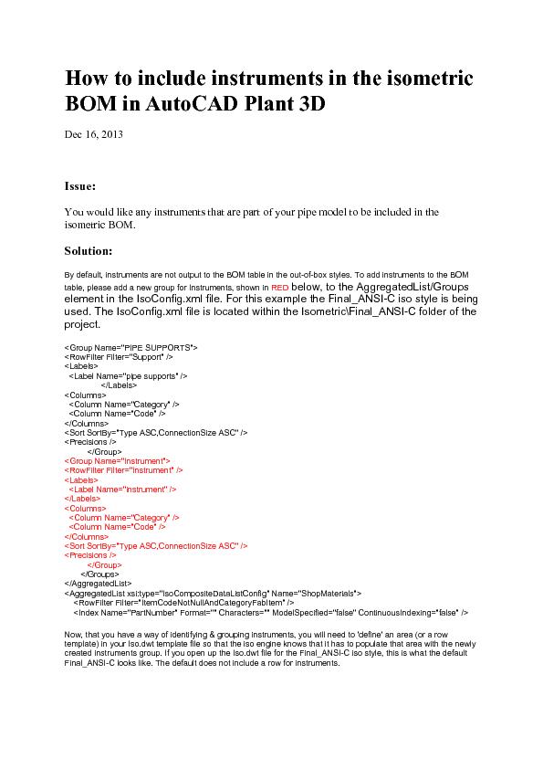

HowtoincludeinstrumentsintheisometricBOMinAutoCADPlant3D.pdf
Hallo Kismet,
ich denke jetzt kommt der letzte Punkt :-)
How to include instruments in the isometric BOM in AutoCAD Plant 3D
Hartmut
