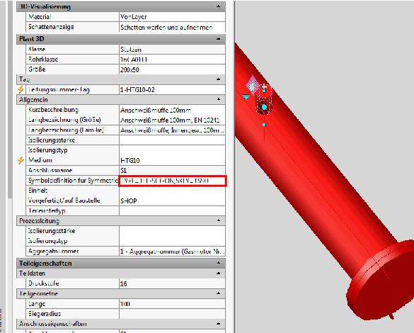

Hallo P3D User,
ich möchte ein Stutzen als TEE platzieren, wie es in der ISOGEN beschrieben ist. In der IsoSkeyAcadBlockMap.xml habe ich die notwendigen AcadBlock integriert. Leider bekomme ich den Schweißpunkt (Weld) nicht gesetzt. Habe fast alle Kombinationen ausprobiert.
In den anhängten Bildern sieht man die Problematik besser.
Desweiteren würde ich gerne MSR Symbole selber generieren und als ISO-Key definieren. Wie weit ist es möglich? Oder ist man mit ISOGEN eingeschränkt.

Versuch es mal mit TYPE=OLET

bitte statt "SKEY=TSSO" "SKEY=TSBW"
"SO" ist für Socket (gesteckt) "BW" ist für geschweißt.

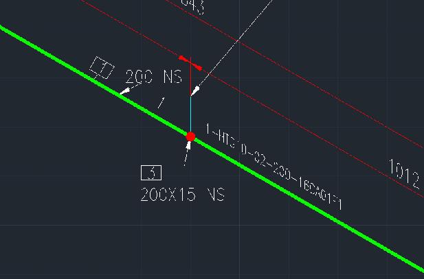

Isom.-Tee_OK.pdf
Hallo Steffen, hallo Hartmut,
vielen Dank für die Infos. Die Kombination hat eine Lösung gebracht.
TYPE=OLET und SKEY=TSBW.
Siehe Anhang!
