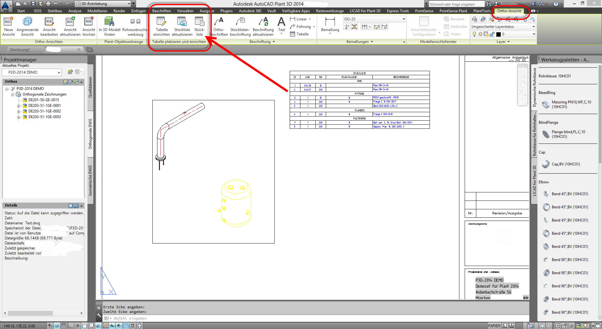

kann mir jemand erklären wie ich die BOM auf die Orthos setzen kann. bei mir wird das Symbol in der Leiste gar nicht angezeigt. Welche Vorraussetzungen müssen gegeben sein?
Gibt er auch Profile mit aus?
2014.2

Hallo Soui,
BOM Stückliste findest Du unter der Ortho Zeichnung im Ortho Menü siehe Bild. (2014 Ext. 2 Bitte Anleitung lesen)
Nein es werden nur Rohrleitungen in der Stückliste ausgegeben.

dieses Menü fehlt bei mir...

Dann ist AutoCAD Plant 3D 2014 ohne Ext. 2 installiert oder ein Projekt welches vor der Ext. 2 erstellt wurde.
