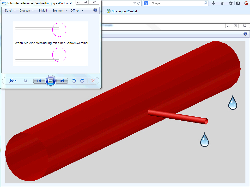

Hallo Users,
wie in der Beschreibung berichtet, wurde das Rohr eingefügt. Leider ohne Erfolg. Wo liegt der Fehler?
1. Wählen Sie in der Zeichnung ein Rohr aus.
2. Klicken Sie in der Nähe der Rohrmitte auf den Fortsetzungsgriff.
3. Klicken Sie in der Multifunktionsleiste auf Registerkarte Start  Gruppe Teil einfügen  Liste Rohrnennweite.
4. Klicken Sie in der Nennweitenliste auf eine kleinere Nennweite (z. B. 1 Zoll) für die Abzweigung.
5.Wenn der Schweißverbindungsmodus nicht aktiviert ist, geben Sie S (Schweißverbindung) ein.
6. Geben Sie VE (routingVErsatz) ein.
7. Geben Sie U (Unteretangente) ein.
8. Klicken Sie in der Zeichnung auf die Stelle für den nächsten Punkt der Abzweigung.
9.Drücken Sie die EINGABETASTE, um das Routing des Rohrs zu beenden.
Das Rohr bleibt in der Mitte (siehe Bild)
Gruß Kismet

Du must  statt VE nur V eingeben,
habe gerade damit ein bischen Rumgespielt, Rohrleitung am plus weiter ,Schweißverbindung, Verbindungsversatz, Größe und dann Funktioniert das auch.

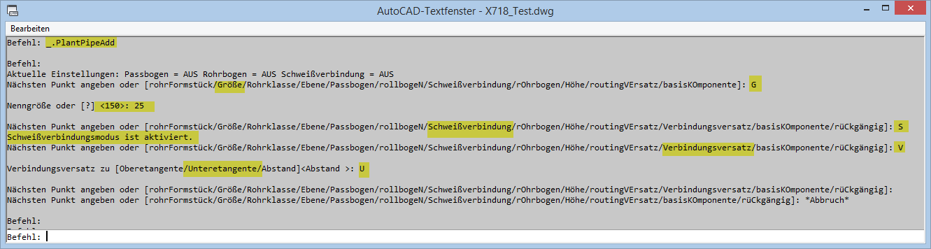

Steffen hat Recht,
anbei nochmal die Befehlszeile für ein Hauptrohr DN150 mit Abgang DN25 auf Untertangente.
