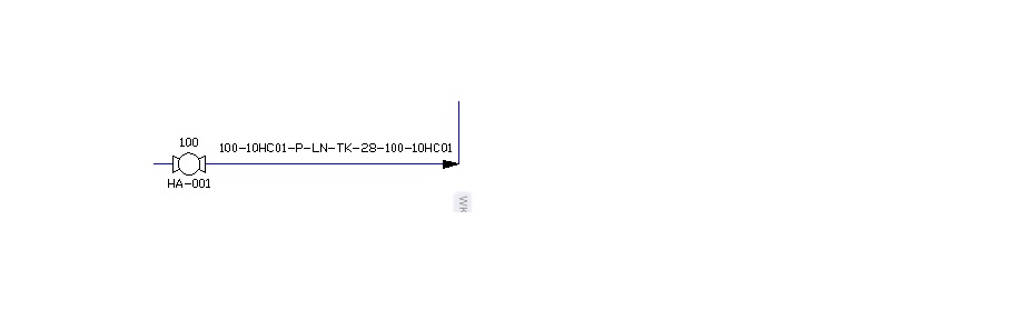

Hallo liebe PLantgemeinde,
Wenn ich im AutoCAD P&ID 2014 Rohrleitungen platziere und einen Tag vergebe und diesen dann auf der Leitung setze, wird mir immer so eine elend lange Rohrleitungsnummer generiert.
Anbei ein BILD.
Die Nummer soll aber wie folgt heißen:
LN-28-100-10HC01 und nicht wie auf dem Buld zu sehen.

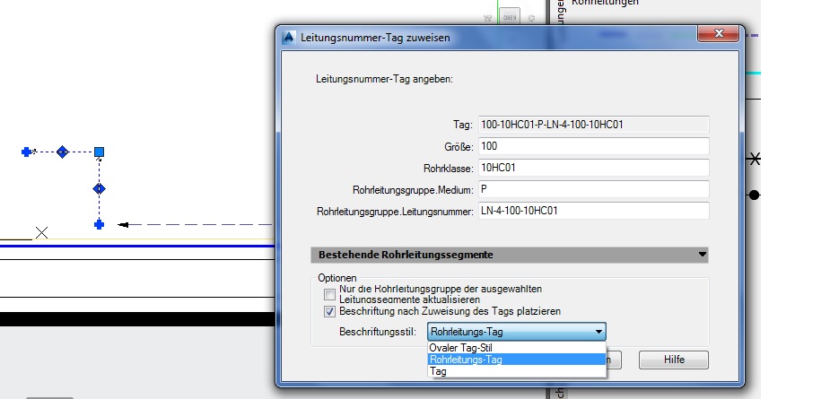

Zu deiner Frage. Wie sieht denn in der Konfiguration dein Tag-Format aus? Welchen Tag wählst du für die Beschriftung?

anbei ein Bild zum Rohrleitungstag.
Hoffe zeigt das Richtige :-)

du musst in den Einstellungen einen eigenen Beschriftungsstil einstellen in dem du nur die Daten abfragst und anzeigst, die du für dein Projekt benötigst.

Hi danke für deine schnelle Antwort.
Könntest du vlt. ein Screenshot zeigen wo ich dies einstellen kann.
