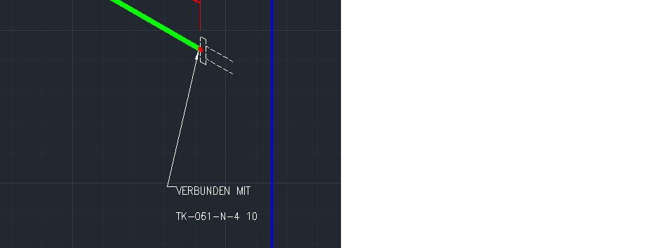

Hallo Liebe Plantgemeinde,
ist es möglich das die Anschlußkoordinaten ausgeschaltet werden können ?,
da unsere Rohrleitungsisometrien reine Fertigungsisometrien sind.
Anbei ein Bild

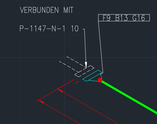

Hallo Pipingplaner,
sollte es so wie auf dem Bild aussehen?

Siehst Du dir bitte noch mal mein Bild an!
verbunden mit
P-1147-N-1 10
P-1147 = Pumpen TAG
N-1 = Stutzen TAG
10 = Druckstufe
und keine Koordinaten!

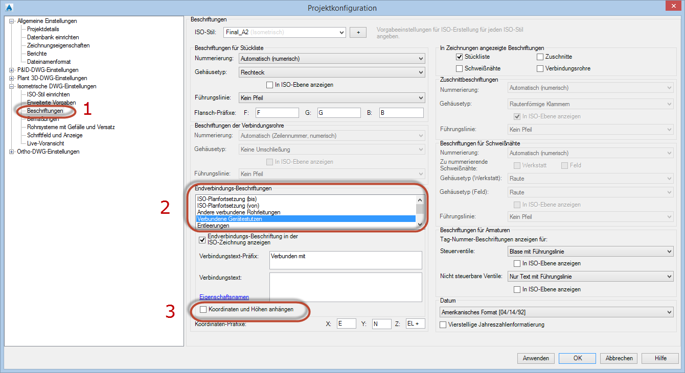

So nun sind wir uns ja Einig
(1) in der Projektkonfiguration unter "Isometrische DWG-Einstellung" --> "Beschriftung"
(2) "Endverbindungs-Beschriftung"
(3) das Keuz bei "Koordinaten und Höhe anhängen" herausnehmen.
Du kannst in der Auswahlliste (2) "Endverbindungs-Beschriftung" bei allen aufgeführten Punkten das Kreuz herausnehmen oder auch nicht für die "Koordinaten und Höhe anhängen".

erstellt am: 05. Aug. 2014 16:58    Editieren oder löschen Sie diesen Beitrag!  <-- editieren / zitieren -->   Antwort mit Zitat in Fett Antwort mit kursivem Zitat    Unities abgeben: 1 Unity (wenig hilfreich, aber dennoch)2 Unities3 Unities4 Unities5 Unities6 Unities7 Unities8 Unities9 Unities10 Unities
super jetzt siehen die ISOS perfekt aus.
Anbei ein Foto.
Dank dir :-)
