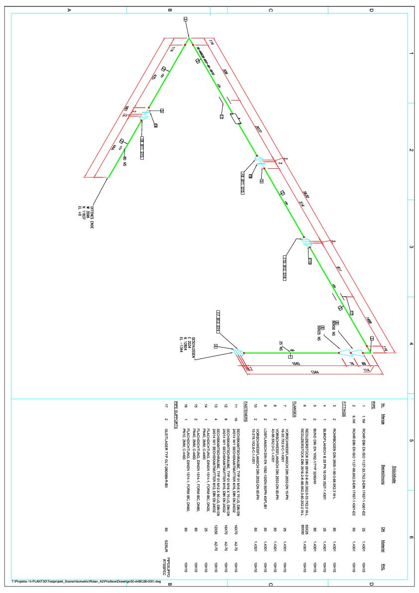

Hallo Zusammen,
ich habe seit heute ein kleineres Problem. Und zwar ist die Anzahl der Formstücke z.B. Reduzierung DN80/50 und DN50/25 in der Stüli zusammengefasst. Ich mache das ja jetzt schon ein paar Jährchen aber das ist mir bis dato noch nicht unter gekommen. Hat jemand von euch einen Tipp????
Ich bin Ratlos. Beispiel im Anhang (Pos.6)

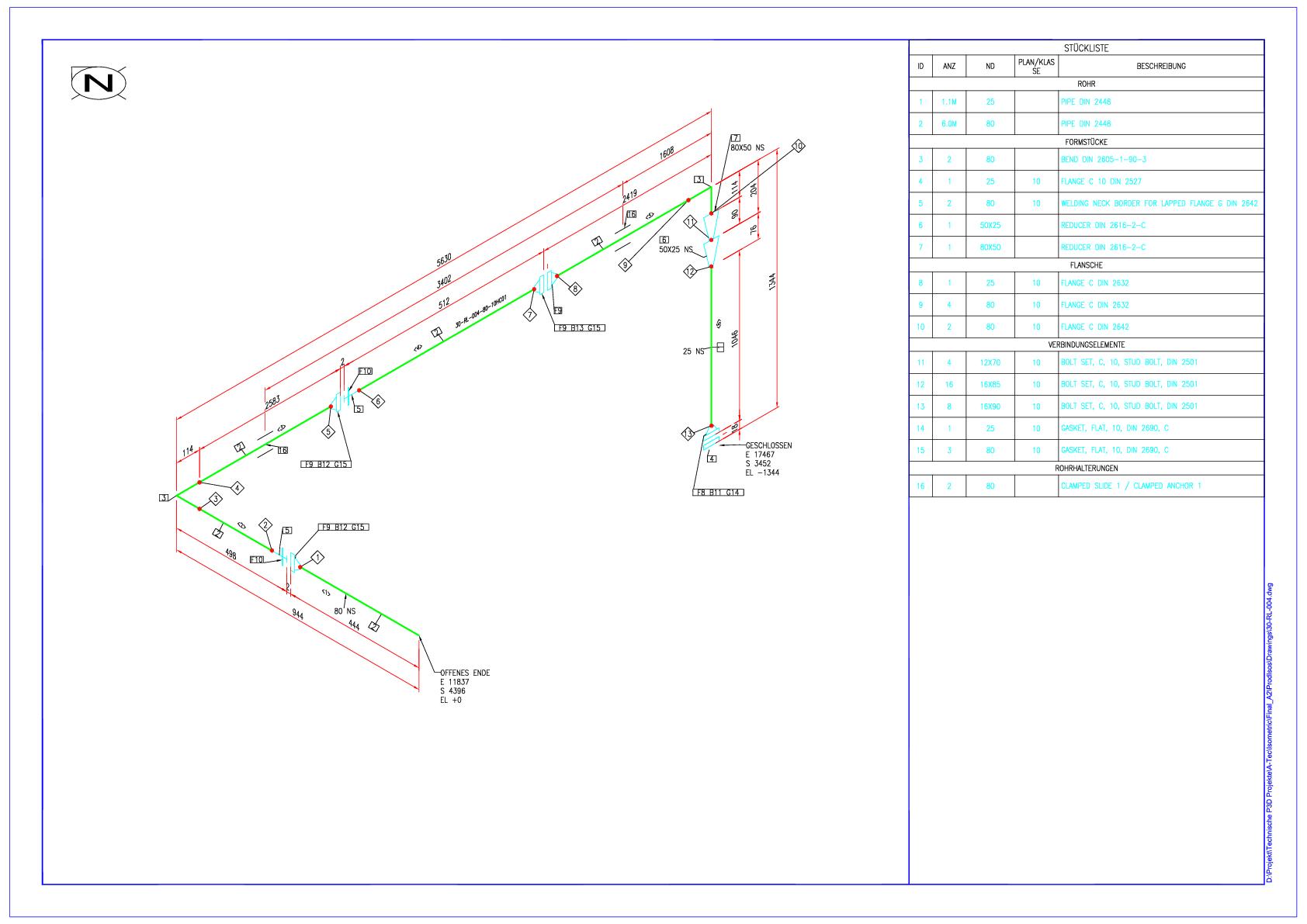

Hallo Biemo,
Gruppierung in der Stückliste ausschalten!
Standard ist siehe PDF.

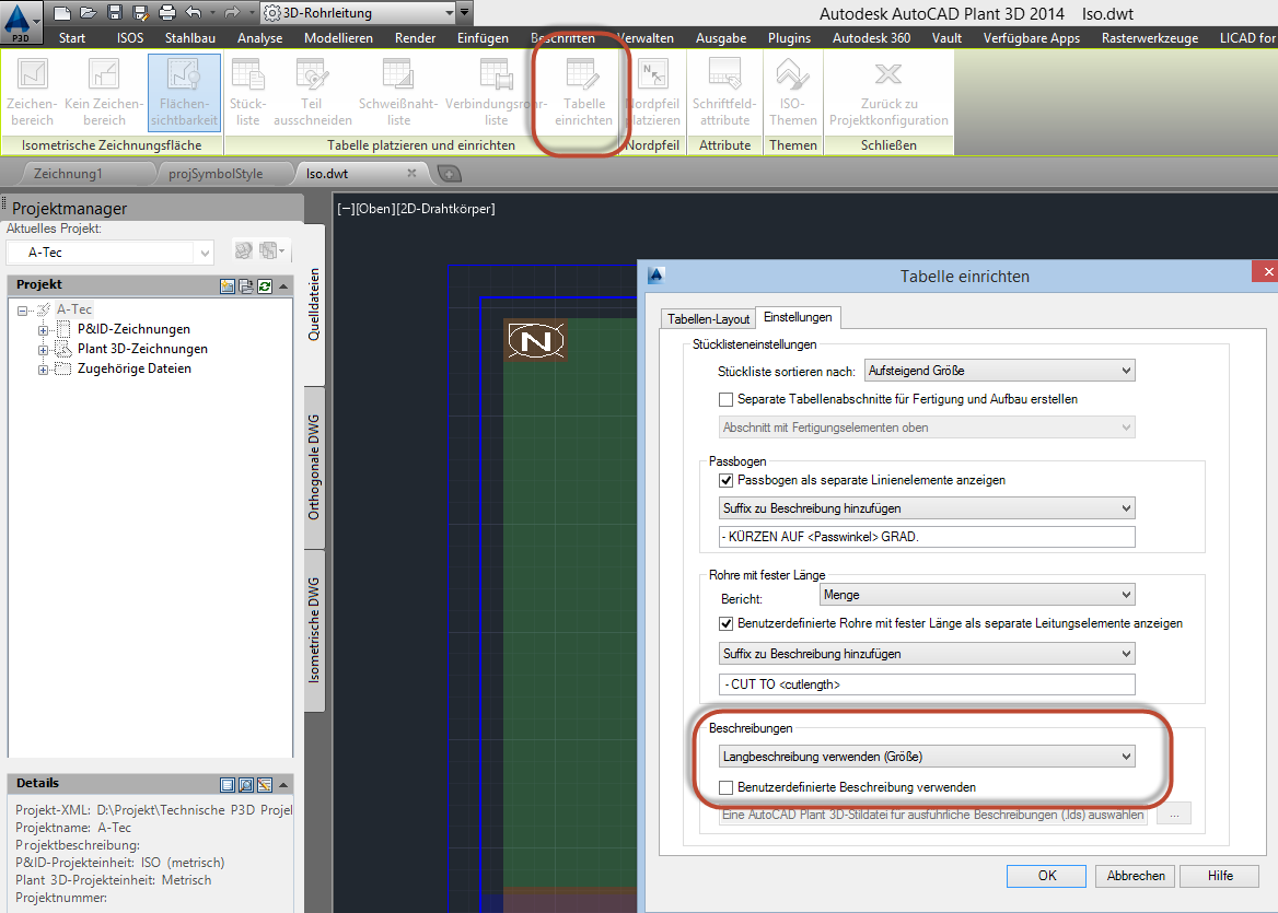

Hallo Biemo,
sieh bitte mal unter Iso-Konfig --> Schriftfeld und Anzeige --> Schriftfeld einrichten -->  Tabellen einrichten --> siehe Bild, ob du auf Beschreibung - Langbeschreibung verwenden (Größe) eingestellt hast.
Falls du auf Langbeschreibung verwenden (Familie) hast könnte dies die Ursache sein.
Hartmut

erstellt am: 30. Jul. 2014 16:24    Editieren oder löschen Sie diesen Beitrag!  <-- editieren / zitieren -->   Antwort mit Zitat in Fett Antwort mit kursivem Zitat    Unities abgeben: 1 Unity (wenig hilfreich, aber dennoch)2 Unities3 Unities4 Unities5 Unities6 Unities7 Unities8 Unities9 Unities10 Unities
Hallo Rei,
ich danke dir für deine qualifiz. Antwort. Genau das war es. Irgendwie hat sich in der Spalte Objektcode was eingeschlichen. Ich weiß nicht wie und warum. Ins Excel exportiert, danach alles gelöscht und zurück. Und siehe da die Iso läuft sauber durch. Ich danke dir vielmals für den Gedankenanstoß.
Planung ist der Ersatz des Zufalls durch den Irrtum
