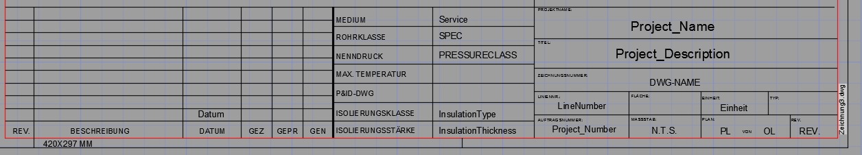

Ich würde gerne folgende schriftfeld Attribute automatisch übernhemen lassen.
Aktuelles datum sowie die Hauptnennweite.
Jedoch werden diese beim erzeugen der Isometrie nicht übernommen, obwohl diese im Schriftfeld angezeigt werden.
Habe dazu ein Bild angehängt
könnt ihr mir helfen.

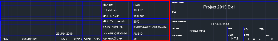

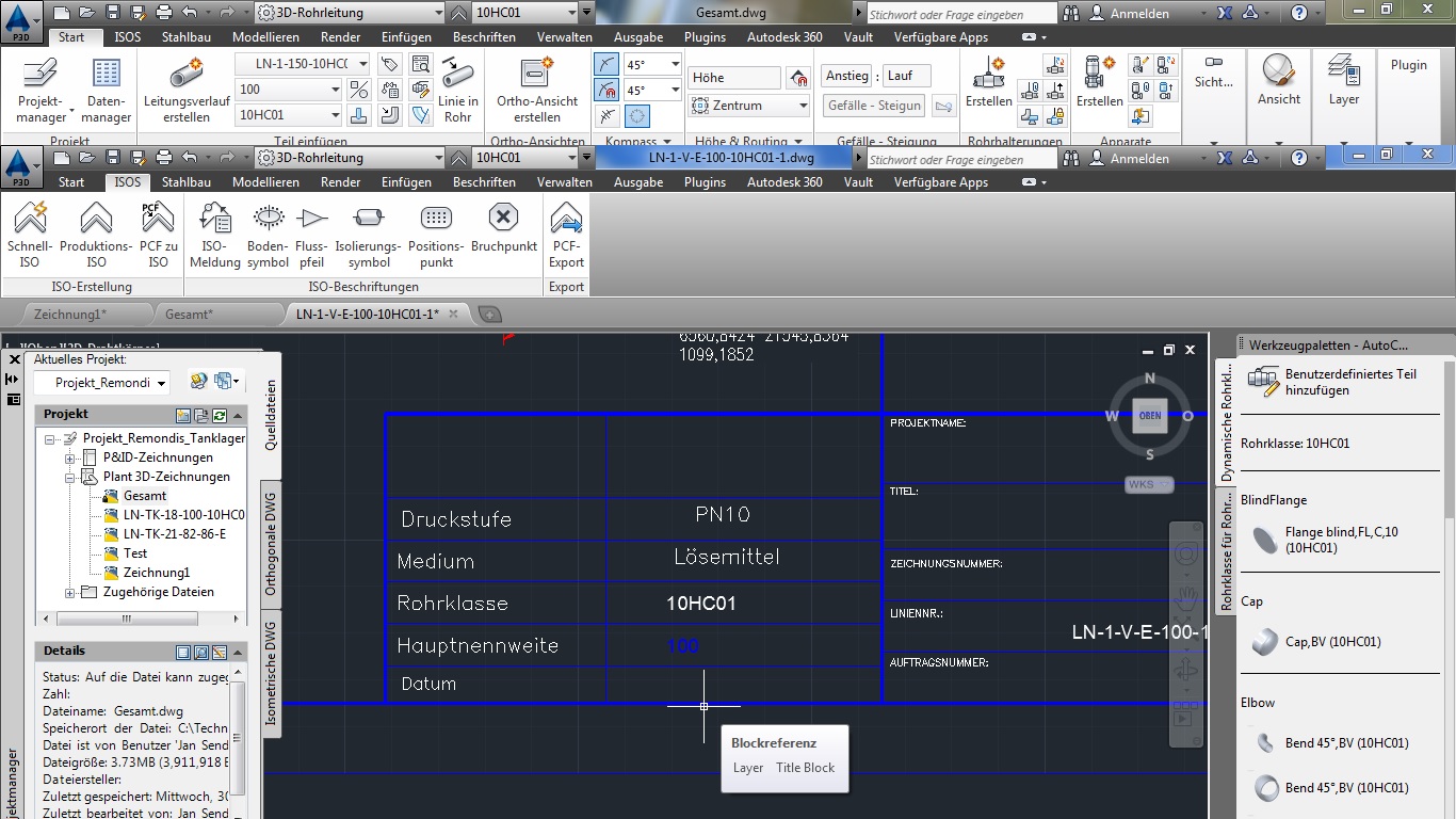

erstellt am: 29. Jul. 2014 16:49    Editieren oder löschen Sie diesen Beitrag!  <-- editieren / zitieren -->   Antwort mit Zitat in Fett Antwort mit kursivem Zitat    Unities abgeben: 1 Unity (wenig hilfreich, aber dennoch)2 Unities3 Unities4 Unities5 Unities6 Unities7 Unities8 Unities9 Unities10 Unities Nur für Pipingplaner 10 Unities + Antwort hilfreich
Hallo Pipingplaner,
1. Attribute sind im Iso Titelblock zugewiesen.
2. Speichern und schließen des Blockeditors
3. Jetzt unter "Schriftfeld einrichten" Befehl: "ATTSYNC" ausführen um die Attribute auch zu aktivieren
soweit zum Iso Schriftkopf
Alle Attribute die du im Isoschriftkopf zuweist beziehen sich auf die "Leitungsgruppe"
in der Konfiguration unter "Plant 3D-DWG-Einstellungen" --> "Plant 3D-Klassendefinitionen" --> "Leitungsgruppe"
Ich habe eine Beispielbild angehänt:
Jetzt nur noch die Daten in der Leitungsgruppe aktualisieren und schon sollte es klappen.

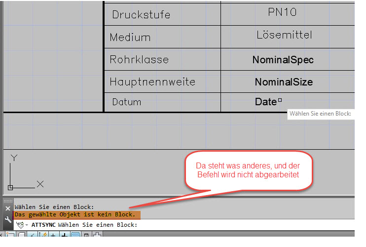

erstellt am: 30. Jul. 2014 13:23    Editieren oder löschen Sie diesen Beitrag!  <-- editieren / zitieren -->   Antwort mit Zitat in Fett Antwort mit kursivem Zitat    Unities abgeben: 1 Unity (wenig hilfreich, aber dennoch)2 Unities3 Unities4 Unities5 Unities6 Unities7 Unities8 Unities9 Unities10 Unities
Hallo Marvin41,
habe die Schritte befolgt, aber beim erzeugen der Isometrie werden die Attribute aber nicht übernommen. :-(
Habe die Attribute auch nochmal neu platziert und dann wieder den Befehl eingegeben und versucht diese auszuwählen.

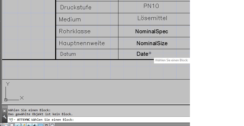

erstellt am: 30. Jul. 2014 13:30    Editieren oder löschen Sie diesen Beitrag!  <-- editieren / zitieren -->   Antwort mit Zitat in Fett Antwort mit kursivem Zitat    Unities abgeben: 1 Unity (wenig hilfreich, aber dennoch)2 Unities3 Unities4 Unities5 Unities6 Unities7 Unities8 Unities9 Unities10 Unities Nur für Pipingplaner 10 Unities + Antwort hilfreich
nun da der Plankopf kein Block ist kann attsync nicht funktionieren
cu cw

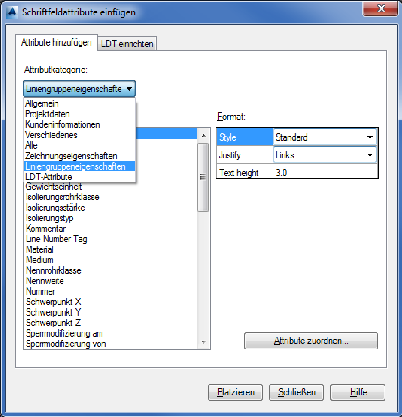

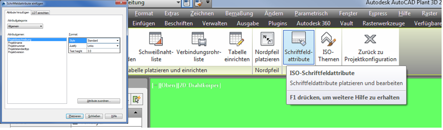

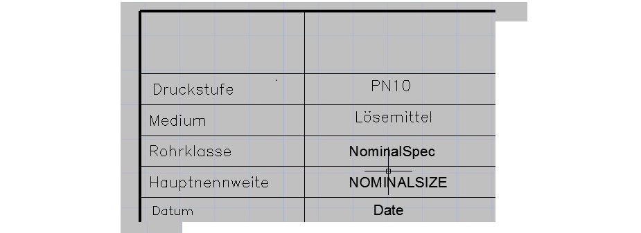

erstellt am: 30. Jul. 2014 13:49    Editieren oder löschen Sie diesen Beitrag!  <-- editieren / zitieren -->   Antwort mit Zitat in Fett Antwort mit kursivem Zitat    Unities abgeben: 1 Unity (wenig hilfreich, aber dennoch)2 Unities3 Unities4 Unities5 Unities6 Unities7 Unities8 Unities9 Unities10 Unities Nur für Pipingplaner 10 Unities + Antwort hilfreich
Schriftfeld Attribute platzieren -Butten drücken (Siehe Bild 1)
Die Attribute auswählen mit Hilfe des Auswahlfensters (siehe Bild 2)
Dann Attsync auf das Schriftfeld

erstellt am: 30. Jul. 2014 13:52    Editieren oder löschen Sie diesen Beitrag!  <-- editieren / zitieren -->   Antwort mit Zitat in Fett Antwort mit kursivem Zitat    Unities abgeben: 1 Unity (wenig hilfreich, aber dennoch)2 Unities3 Unities4 Unities5 Unities6 Unities7 Unities8 Unities9 Unities10 Unities Nur für Pipingplaner 10 Unities + Antwort hilfreich
Original erstellt von cadwomen:
CU cw
Natürlich ist der Plankopf ein Block.

erstellt am: 30. Jul. 2014 13:56    Editieren oder löschen Sie diesen Beitrag!  <-- editieren / zitieren -->   Antwort mit Zitat in Fett Antwort mit kursivem Zitat    Unities abgeben: 1 Unity (wenig hilfreich, aber dennoch)2 Unities3 Unities4 Unities5 Unities6 Unities7 Unities8 Unities9 Unities10 Unities Nur für Pipingplaner 10 Unities + Antwort hilfreich
Dann bitte den Screenshot mal genau anschaun
cu cw

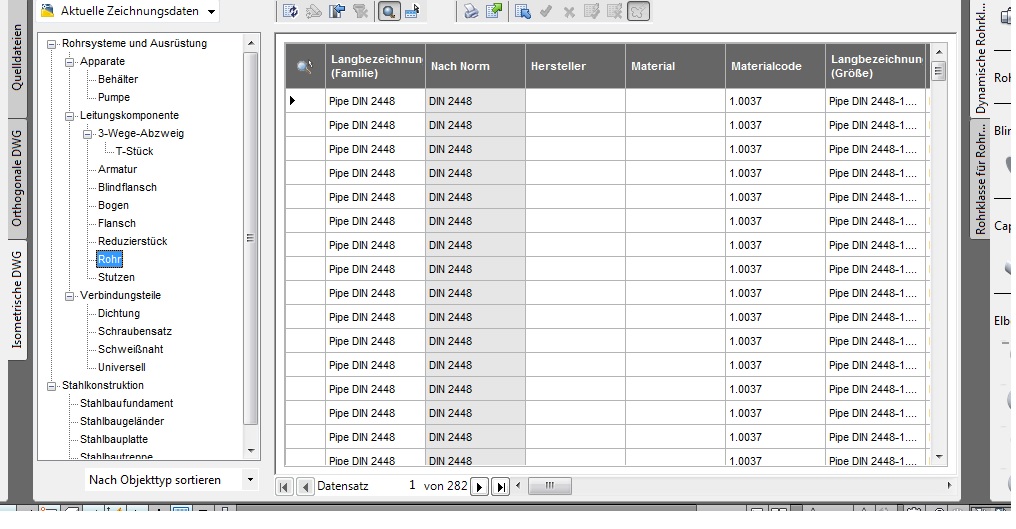

Pipingplaner
Techniker
Sehen Sie sich das Profil von Pipingplaner an!   Senden Sie eine Private Message an Pipingplaner  Schreiben Sie einen Gästebucheintrag für Pipingplaner
Beiträge: 56
Registriert: 27.02.2014
erstellt am: 30. Jul. 2014 14:34    Editieren oder löschen Sie diesen Beitrag!  <-- editieren / zitieren -->   Antwort mit Zitat in Fett Antwort mit kursivem Zitat    Unities abgeben: 1 Unity (wenig hilfreich, aber dennoch)2 Unities3 Unities4 Unities5 Unities6 Unities7 Unities8 Unities9 Unities10 Unities
anbei ein Sreenshot vom Datenmanger.
Ich sehe schon das der Strukturbaum keine Rohrleitungen aufweißt.

Marvin41
Freiberufler
Beiträge: 1505
Registriert: 13.09.2010
Dell Precision 7760
64GB RAM
Grafik NVIDIA RTX 4000
Windows 11 64 Bit
AutoCAD 2.6-2025
AutoCAD Advance Steel 2025
erstellt am: 30. Jul. 2014 14:53    Editieren oder löschen Sie diesen Beitrag!  <-- editieren / zitieren -->   Antwort mit Zitat in Fett Antwort mit kursivem Zitat    Unities abgeben: 1 Unity (wenig hilfreich, aber dennoch)2 Unities3 Unities4 Unities5 Unities6 Unities7 Unities8 Unities9 Unities10 Unities Nur für Pipingplaner 10 Unities + Antwort hilfreich

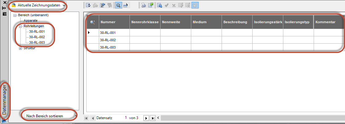

Doch bei richtiger Bedienung schon!
Datenmanager --> aktuelle Zeichnungsdaten --> unten Links bitte auf "Nach Bereich sortieren" wählen -->

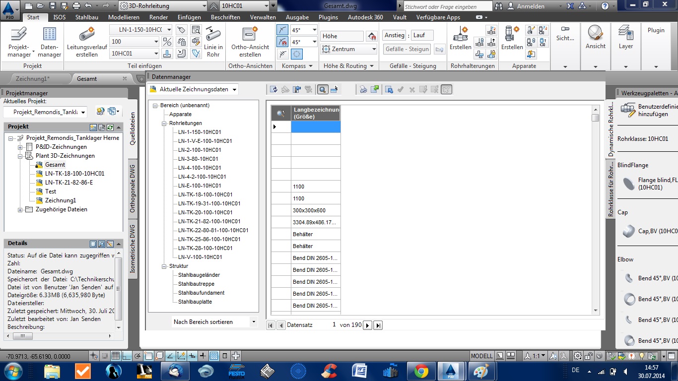

erstellt am: 30. Jul. 2014 15:00    Editieren oder löschen Sie diesen Beitrag!  <-- editieren / zitieren -->   Antwort mit Zitat in Fett Antwort mit kursivem Zitat    Unities abgeben: 1 Unity (wenig hilfreich, aber dennoch)2 Unities3 Unities4 Unities5 Unities6 Unities7 Unities8 Unities9 Unities10 Unities
Zu der sau doofen Frage:
Nein Ich war schon im Schriftfeld einrichten :-)
anbei der Screenshot vom Datenmanager.

erstellt am: 30. Jul. 2014 15:38    Editieren oder löschen Sie diesen Beitrag!  <-- editieren / zitieren -->   Antwort mit Zitat in Fett Antwort mit kursivem Zitat    Unities abgeben: 1 Unity (wenig hilfreich, aber dennoch)2 Unities3 Unities4 Unities5 Unities6 Unities7 Unities8 Unities9 Unities10 Unities Nur für Pipingplaner 10 Unities + Antwort hilfreich

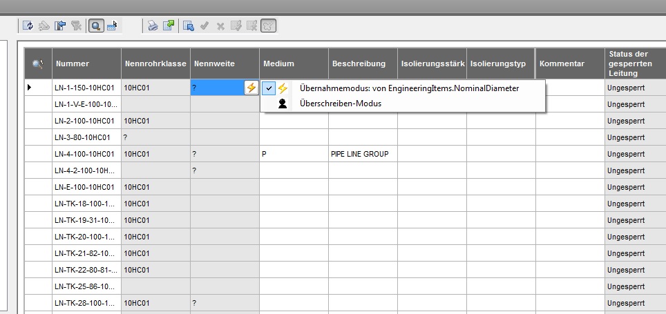

So un jetzt bitte nch ein Klick auf "Rohrleitungen" und nochmal ein Bild damit wir die Datenfelder sehen die du auf der Iso haben willst.
Hartmut
Pipingplaner
Techniker
Beiträge: 56
erstellt am: 30. Jul. 2014 15:49    Editieren oder löschen Sie diesen Beitrag!  <-- editieren / zitieren -->   Antwort mit Zitat in Fett Antwort mit kursivem Zitat    Unities abgeben: 1 Unity (wenig hilfreich, aber dennoch)2 Unities3 Unities4 Unities5 Unities6 Unities7 Unities8 Unities9 Unities10 Unities
anbei Screenshot mit Rohrleitungen.
Da steht ja mehrere Datenquellen.
Heißt das, das meine Daten nicht ganz einstimmig sind ?
mit freundlichen grüßen PIPINGPLANER
Naja ob deine Daten stimmen oder nicht mußt du wissen.
Du solltest aber alle Felder die du auf der Iso zugewiesen hast mit Daten versehen und dann nochmal eine Iso testen ob es funktioniert.
Momentan sind deine Daten etwas Lückenhaft
Hartmut
Pipingplaner
Techniker
Beiträge: 56
erstellt am: 30. Jul. 2014 16:34    Editieren oder löschen Sie diesen Beitrag!  <-- editieren / zitieren -->   Antwort mit Zitat in Fett Antwort mit kursivem Zitat    Unities abgeben: 1 Unity (wenig hilfreich, aber dennoch)2 Unities3 Unities4 Unities5 Unities6 Unities7 Unities8 Unities9 Unities10 Unities
im Datenmanger?
Da ist auch so ein Blitz in den Datenfeldern.
Soll ich da drauf klicken ?

erstellt am: 30. Jul. 2014 17:05    Editieren oder löschen Sie diesen Beitrag!  <-- editieren / zitieren -->   Antwort mit Zitat in Fett Antwort mit kursivem Zitat    Unities abgeben: 1 Unity (wenig hilfreich, aber dennoch)2 Unities3 Unities4 Unities5 Unities6 Unities7 Unities8 Unities9 Unities10 Unities
jetzt klappt es ... super
Also kann ich mit dem Datenmanager jetzt auch was anfangen.
Danke.

Hallo Marvin41,
ich arbeite mit der Version 2015 und habe das gleiche Problem.
Die Attribute werden im Schriftkopf nicht ausgegeben, nur das Datum und die Projektdetails. nicht die Rohrleitungsdetails.
Hast Du eine Antwort?
Danke javascript:InsertSMI(' %20');

erstellt am: 26. Jan. 2015 07:43    Editieren oder löschen Sie diesen Beitrag!  <-- editieren / zitieren -->   Antwort mit Zitat in Fett Antwort mit kursivem Zitat    Unities abgeben: 1 Unity (wenig hilfreich, aber dennoch)2 Unities3 Unities4 Unities5 Unities6 Unities7 Unities8 Unities9 Unities10 Unities Nur für Pipingplaner 10 Unities + Antwort hilfreich
Besten Dank für die schnelle Antwort.
Anliegend ein Screen shot vom Schriftfeld. Die Projektbeuogenen Daten werden übernommen, die Rohleitungsdaten, wie RKL, Isolierung, Druck, etc., nicht.

Guten Morgen WolfPeters,
Es gibt eine kleine Einschränkung bei der Attributzuweisung auf den Isometrieschriftkopf es stehen nur Daten aus der "Plant 3D-Klassendefinitionen" --> "Leitungsgruppe" zur Verfügung.
Dies heißt für dich bitte prüfe mal in deinem Projekt im Datenmanager was bei den Feldern die du auf der Isometrie haben willst auch in der Leitungsgruppe vorhanden sind.
Was nicht vorhanden ist muss nachkonfiguriert werden und in der Iso-Schriftkopf Konfiguration per Attribut zugewiesen werden.
Ich habe mal alle Date in der Leitungsgruppe angelegt und in der Rohrleitung mit Leben gefüllt (geht leider nur Manuell  )
In der Isokonfig die Attribute zugewiesen aus der Leitungsgruppe.
Als Ergebnis sind die Daten auch im Schriftkopf der Iso siehe Bild.
Hoffe es hilft.
Hartmut
