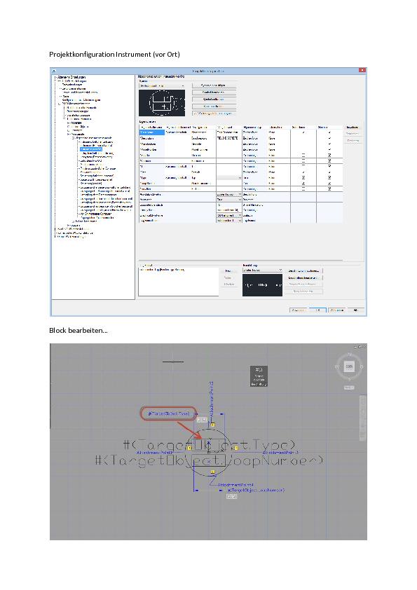

Hallo wie kann ich den die TAG-Nummer im Hintergrund Maskieren??

Könntest du mir bitte sagen was du wirklich willst?
Möchtest du eine TextMaske über den TAG legen damit er beim Ausdrucken nicht Sichtbar ist?

Wenn ich einen Tag setze möchte ich die Linien der Objekte abdecken.
Wegen der besseren Übersichtlichkeit.

Hallo Rabi,
sie dir mal in einem P&ID "ISO" Projekt die Beschriftung der Messtelle "Instrument (vor Ort)" an,
ich glaube diese Vorgehensweise sollte deine Anforderungen erfüllen.

erstellt am: 22. Jul. 2014 08:24    Editieren oder löschen Sie diesen Beitrag!  <-- editieren / zitieren -->   Antwort mit Zitat in Fett Antwort mit kursivem Zitat    Unities abgeben: 1 Unity (wenig hilfreich, aber dennoch)2 Unities3 Unities4 Unities5 Unities6 Unities7 Unities8 Unities9 Unities10 Unities Nur für REl 10 Unities + Antwort hilfreich
MaskierenvonTAGNr.pdf
Siehe PDF
