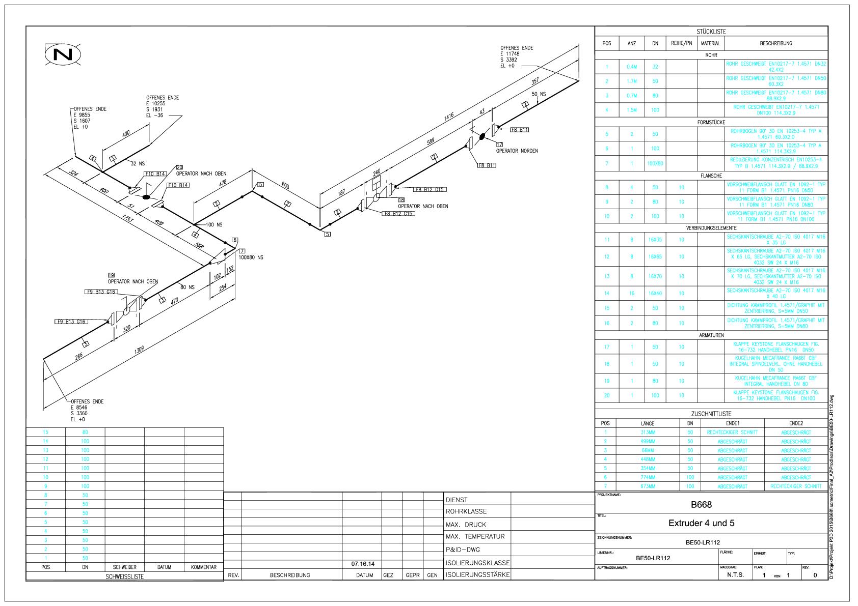

Hallo zusammen;
bin jetzt am Ende meiner Weisheit(so es denn irgendwelche gibt),
ich habe in einer Rohrklasse Klappen mit Gewindelöchern, und diverse andere Armaturen mit normalen FL bzw WF Verbindungen.
Für die Gewindelöcher wurden extra Schrauben angelegt.
Da dies nicht funktioniert hat, und nach Rücksprache mit meinem Supportmitarbeiter,habe ich für die Gesamte Geschichte Klappe/Dichtung/Schraube/Flansche Duplikate erstellt und diese nicht mit der Dichtfläche B1 sondern mit RF(Hätte wohl auch XYZ sein können) der Rohrklasse zugeordnet.
Das Ergebniss der Ganzen Sache ist einzig und allein das er PH-Metric Studbolts einsetzt mit einer mehr als doppelt so großen Schraubenlänge.
Hat Einer von Euch noch ne Idee wo ich dran "Schrauben" könnte?

Hallo Steffen,
da ich mich für einen Kunden mit derselben Herausforderung konfrontiert sah habe ich mich mit dem Thema LUG auseinandergesetzt und muß sagen bei mir funktioniert es sehr gut.
Wir haben 2 Schraubensätze in der Rohrklasse und nach ein wenig nach Konfiguration klappt alles sehr gut.
Anbei ein Test Iso
Hartmut
