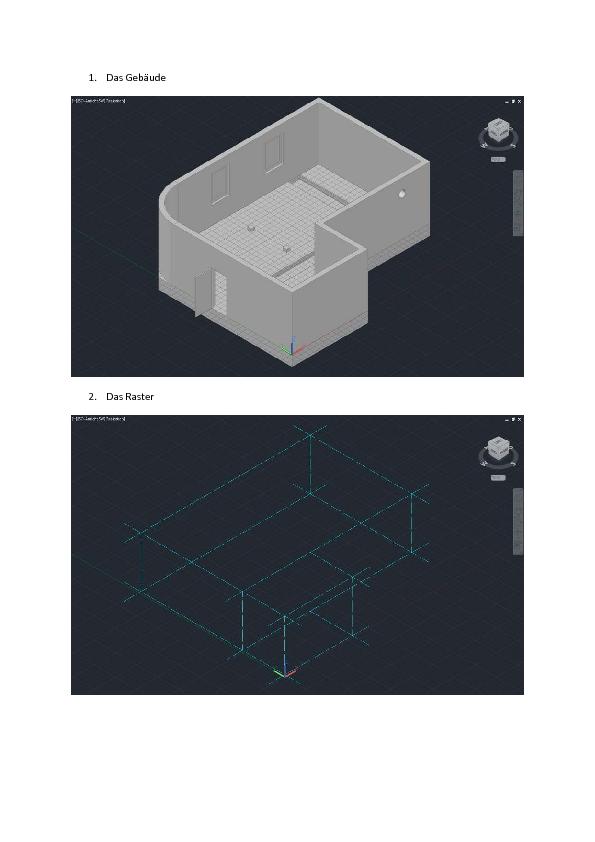

Wenn Ihr Layout Pläne erstellt wie und Wo erstellt Ihr die Raster?
Auch mit Hinsicht auf die Achsen Beschriftung? (Skalierung)
Danke!

Ich habe mir ein Rasterzeichnung erstellt die ich bei der Orthoerstellung immer dazuhänge und schon klappt es mit dem Raster.
In der Ortho Vorlagezeichnung noch den Layer anlegen damit ich den auch richtig dargestellt bekomme.
Noch eins ich Erstelle meine Orthos nur mit den 3D Layern.

Und wie machst du das mit der Beschriftung der Raster?
Kannst du bitte eine Bild Posten wie deine Raster-Zeichnung aussieht.

Thema_Raster.pdf
Anbei die gewünchten Bilder
