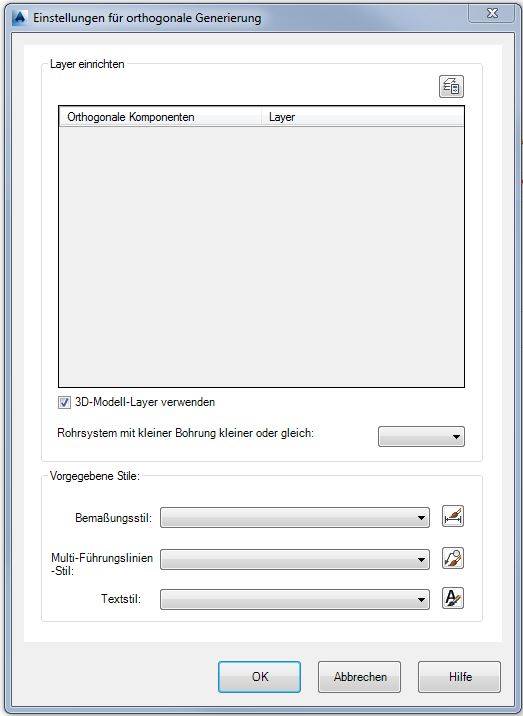

ich wollte für die Orthos die Layer Belegung anpassen aber da geht leide nicht weis jemand was da schiefgelaufen ist bzw. wie man das beheben kann??

Nimm mal den Haken bei 3d-Layer verwenden raus

Hallo Rabi,
Dir fehlt die Datei
"DEIN PROJEKT" \Orthos\Styles\Default\OrthoConfig.xml

Danke das war die Lösung!

Hey,
wie kommst du zu den Einstellungen?
Komm da grad leider nicht drauf
lg anna

http://help.autodesk.com/cloudhelp/2015/DEU/Plant3D-UserGuide/files/GUID-A9F0136B-5693-4C45-8FDB-0B9ECB3F52E2.htm
