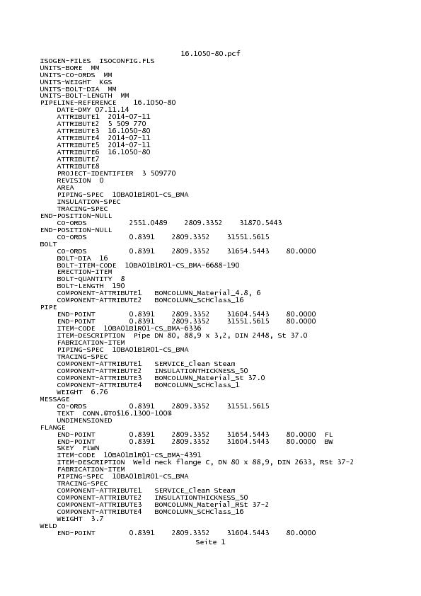

Nachfolgende Fehlermeldung bekomme ich nicht behoben.
"ISO-Erstellungsstartzeit: 11.07.2014 11:38:27
ISO-Erstellungsendzeit: 11.07.2014 11:38:36
Dauer:                00:00:09
Ausgabeordner:            O:\ACAD_Plant3D_2014\Projekte\BMA-VKT\Isometric\Final_A2_BMA\ProdIsos\Drawings
1 isometrische Zeichnung(en) konnte(n) nicht erstellt werden:
O:\ACAD_Plant3D_2014\Projekte\BMA-VKT\Isometric\Final_A2_BMA\PCFs\16.1050-80.pcf
INFO    - Eingabe wird geladen: O:\ACAD_Plant3D_2014\Projekte\BMA-VKT\Isometric\Final_A2_BMA\PCFs\16.1050-80.pcf
INFO    - 1 Modell(e) geladen.
INFO    - Wird verarbeitet: 16.1050-80.
WARNUNG - Es wurden keine Bruchpunkte angegeben.
INFO    - Modellteilung wurde übersprungen.
WARNUNG - Ungültiger Filterausdruck: Existing = 'false' AND SpoolNumber <> ''.
AUSFALL - Ein Element mit dem gleichen Schlüssel wurde bereits hinzugefügt.

Kannst due bitte die Datei "16.1050-80.pcf" zur Verfügung stellen.

erstellt am: 11. Jul. 2014 13:31    Editieren oder löschen Sie diesen Beitrag!  <-- editieren / zitieren -->   Antwort mit Zitat in Fett Antwort mit kursivem Zitat    Unities abgeben: 1 Unity (wenig hilfreich, aber dennoch)2 Unities3 Unities4 Unities5 Unities6 Unities7 Unities8 Unities9 Unities10 Unities
16.1050-80.pcf-.pdf
Hallo Hartmut,
anbei die Pdf-datei mit dem Ausdruck der PCF.
Gruß Frank

16.pdf
Hallo Frank,
falls wir dich bitten eine Datei zur Verfügung zu stellen, dann bitte die Datei und keine PDF!
Es ist immer viel Arbeit diese dann wieder in PCF Format zu bringen um zu testen.
Wir arbeiten hier Freiwillig und brauchen keine Arbeitsbeschaffungsmaßnahmen!
Anbei das Ergebniss: 16.1050-80.pcf
Hartmut

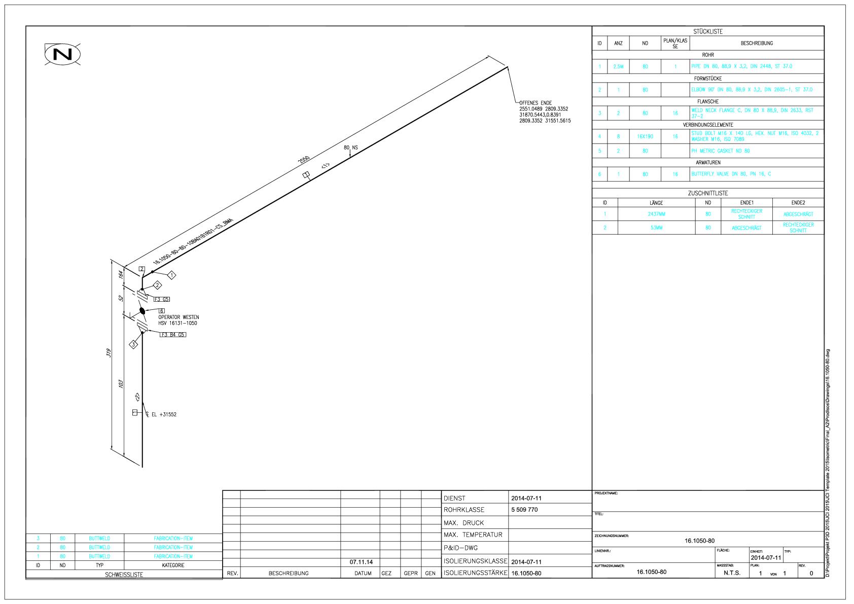

Hallo Hartmut,
Dank erst mal.
Die PCF ließ sich leider nicht anhängen.
Momentan bekomme ich im Bereich "Zeichnungsfeld" nicht einmal meinen Zeichnungsrahmen gebastelt. Nach beenden des Blockeditors ist der Rahmen einfach verschwunden.
Dies ist ja die Grundlage, um ordentliche ISO's zu erstellen.
Auch werden meine Rohranschlüsse nicht aus dem Modell übernommen, obwohl ich diese blöde Infokugel gesetzt und beschriftet habe.
Also doch Schulung, bräuchte echt drei Tage Crashkurs zum Thema Isoeinstellung.
Freitag ist Projektabgabe, Brost Mahlzeit.
Na da schönes WE und noch mal Danke für die Mühe.
