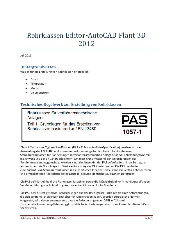

Wir verwenden im Haus ASTM A333 Rohre in allen Größen bis zu DN250. (API 5L PSL 1, ASTM A333/ASME SA333)
In Plant 3D sind schon verschiedene Rohrklassen vorgegeben, aber was bedeuten die? Wie kann ich wissen welcher Norm die entsprechen?
ich schätze dass SS300 für Stainless steel 300 steht und CS für Carbon Steel 300 steht, finde dazu aber keine Liste.
Wenn das so wäre dann sollte ja CS300 meiner Rohrklasse entsprechen, aber da fehlt zB (u.A.) DN125.
Wie kann ich wissen welche Klasse meiner entspricht?

SpecEditor-AutoCADPlant3D2012.pdf
Siehe PDF.
Ist zwar von der 2012er Version ist aber Inhaltlich gültig.

YAYYYYY! Das ist SUPER! Danke!!
