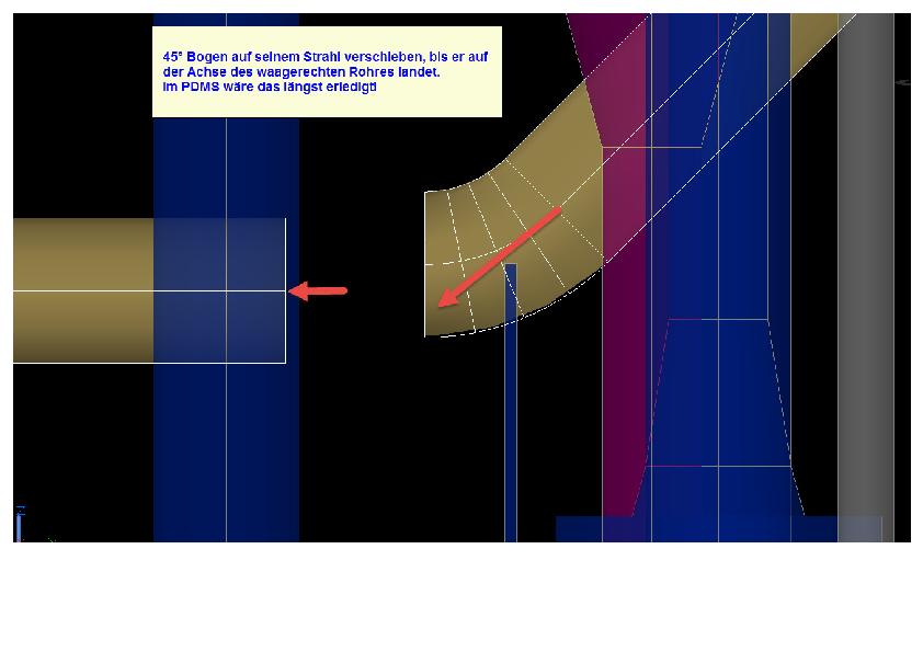

Hallo Leute,
einbei ein Snapshot.
Kann mir jemand sagen, wie ich den Bogen im Bild verschieben kann, dass seine waagerechte achse genau die Achse des waagerechten Rohres trifft?
Im PDMS verfahre ich einfach mit dem "Modeleditor", mit dem das Verschieben im 3D Bereich perfekt funktioniert.
Gibt es hier im Plant3D eine simple Lösung, ohne erst ein Hilfsmittel wie Linienkonstruktionen o.ä. einzusetzen?
Danke im Voraus

Wer wird denn hier alten Programmen nachweinen! In ACP würde ich die Rohre löschen und die verbleibenden Achsen gegeneinaner abrunden, neue Teile drauf und ... fertsch.
Im P3D lösch den Bogen, greif das "+" vom Rohrende und verbinde auf das andere Rohrende. Ferdsch.
Wenn Du den Bogen wirklich "schieben" willst, dann mach Dir 2 Hilfslinien und auch ferdsch.
lg, der Hausmeister

Zur Ergänzung noch zum Beitrag vom Hausmeister:
einfach den Anschlußpunkt des Bogens an den Anschlußpunkt des Rohres ziehen. Sollte auch funktionieren habe es eben getestet. P3D 2015 SP1

Danke, danke!
Habe mir anders beholfen und das Ergebnis ist i. O.!
