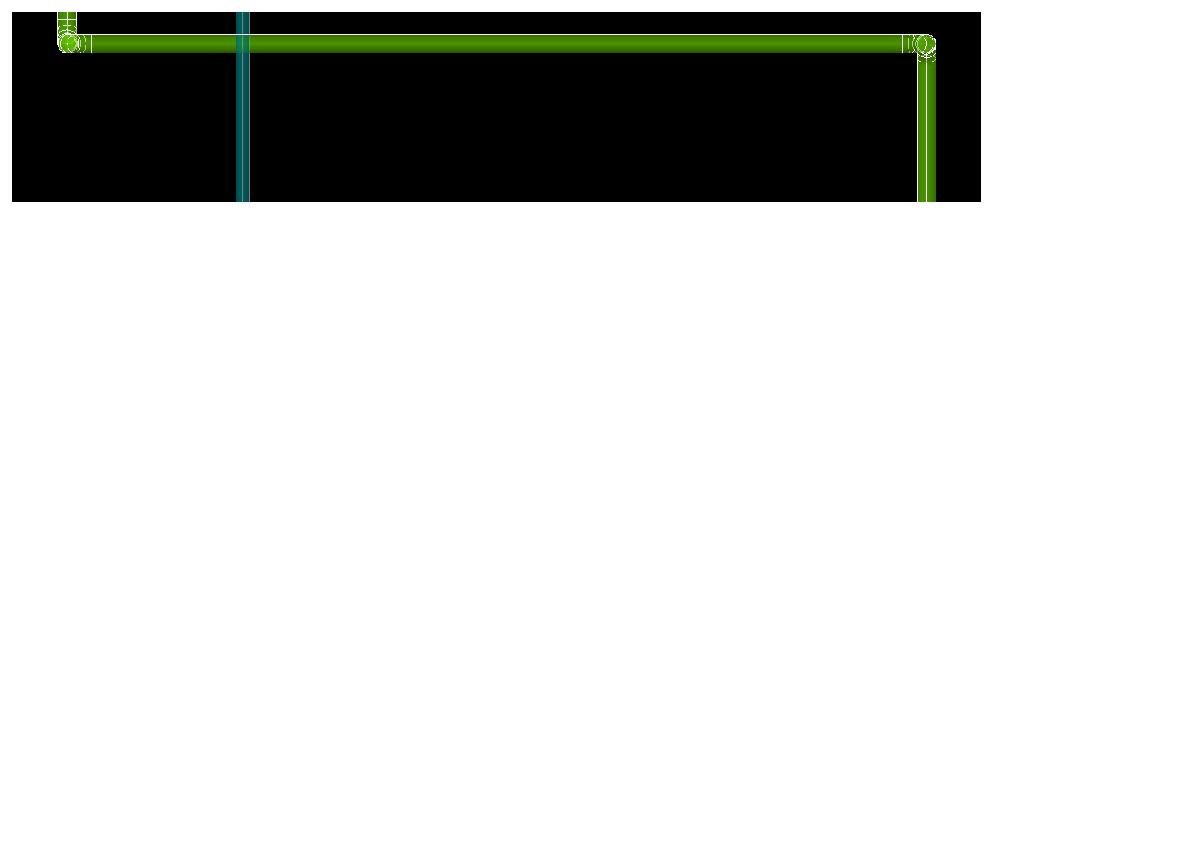

Hallo Leute,
glaube ich stelle mich zu blöd an, meiner vorhandenen Leitung ein Gefälle von 1 % aufzusetzen.
Im PDMS ist es sooooo einfach. z. B.dir N 0.57288 U bzw. D und schon weiß mein Bogen wo es hingeht.
Warum ist im P3D alles so kompliziert?
Aus der Hilfe werde ich auch nicht schlau. Bedeutet "Lauf" 0 Rohrlänge?
Möchte einer vorh. Leitung zwischen zwei Bögen "nur" ein Gefälle von 1% aufsetzen (s. Bild).
Habt ihr 'nen Rat zur Vorgehensweise in Kurzfassung?
Kann doch nicht so schwer sein!!!
Danke im Voraus.
Gruß Frank

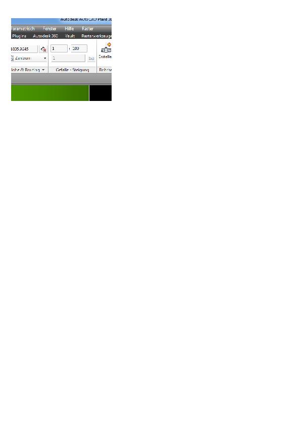

Gefaelle.pdf
Hallo Hartmut,
danke für die Antwort.
Habe schon eine Lösung gefunden.
Hoffe bloß, dass es bei der Erstellung der Isometrien keine Probleme gibt.
Man bekommt nur keine überstreckten Bögen.
Mal schauen, vielleicht bekomme ich noch die gewisse Fingerfertigkeit.
Lass ich dann hier verlauten.
Gruß Frank

Zeichne 3d Polilinien und verwende dann Linie in Rohr
Ist meiner Meinung nach bei Plant die einzige gängige Lösung.
Alles andere mit Gefälle einstellen ist unbefriedigend.

Leitung mit Gefälle aufzusetzen ist noch relativ einfach. schwieriger ist es dann Änderungen daran vorzu nehmen oder Beipässe zu erzeugen.
Generell gibt es 2 Möglichkeiten die "gut" funktionieren die hier auch ansatzweise erwähnt wurden.
1. Du zeichnest dein Rohrleitungsverlauf mithilfe der Mittellinie inkl. dem notwendigen Gefälle und machst Linie in Rohr.
2. Du Zeichnest dein Leitugnsverlauf orthogonal sprich ohne Gefälle. Im Anschluss stellst du oben 1:100 ein drückst auf Gefälle anstellen (dieses kleine Gefälle Symbol) und ziehst deine Leitunga anhand deiner vorgegeben Linie nach (sprich die Eckpunkte) Solltest du dich in +/-Z Achse bewegen wollen musst du hierfür natürlich kurz vorher das Gefälle deaktivieren. Danach schaust du noch das die Leitung tatsächlich auf der Linie liegt ggfs. verschiebst du sie noch etwas. Das wars.
3. Die dritte Möglichkeit, die ich aber gar nicht empfehle ist wenn du eine Leitung zeichnest-> auf die Leitung Rechtsklickst -> Gefällebearbeitung, Start und Endpuntk definieren und er zieht die Leitung dann dementsprechend hin.
